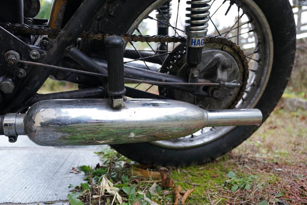

chris31fr a écrit : ↑24 déc. 2024, 00:35 Les pots on pas l’air d’etre ceux des OIf. Ce qui explique la modification du kick pour pas que ça frotte
Non, effectivement ce sont des pots montés avant 69/70...et il faut bricoler un peu le kick ...
Montage sur celle de Jean-Marie
Et René , je pense que la géométrie arrière est induite par le fait que tu as le cadre haut des premières séries OIF.
Celle ci dessus est déjà une intermédiaire : cadre abaissé , mais selle à charnières coté distribution .

Oui, c'est 32 cm pour les amortisseurs et c'est bon sur la mienne.
Pour le kick, tu as raison. J'aimerais trouver un autre pot pareil, car le gauche est bon et j'aime bien ce look. Comme ça j'ai camembert et saucisson, en souvenir de notre ami ...

Pas sûr, le côté moteur est beaucoup plus court sur le mien
Re: T120R Premières constatations
Publié : 24 déc. 2024, 09:54
par chris31fr
Soit tu changes les 2 (comme cité plus haut) pour remettre d’origine.
Soit tu mets juste le droit pour avoir la même config :
https://www.scootermarket.fr/silencieux ... 63-70.html

Merci Chris, c'est le bon pot, je pense.
Pascal, la moto est haute, mais je pense que ce sont les bons amortisseurs, par contre la selle est très dure !
