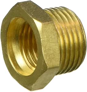

Un truc qui me perturbe le réservoir que j’ai est en fibre et les filetages pour les robinets sont en 16 .donc j’ai des raccords en laiton que je doit visser dans le réservoir pour y viser les robinets.. j’ai peur pour l’étanchéité entre ces raccords laiton et le réservoir !!!!

Publié : 25 févr. 2025, 21:43
Pas de peur à avoir. Utilise Bardhal "étanchéité filetage". Ca résiste aux hydrocarbures. T'en mets sur le filetage mâle, tu le visses, c'est étanche. Tout de suite.
Ca met 1/2 à devenir dur et ça reste démontable sans problème.
Je n'utilise que ça pour TOUS mes raccords de robinets d'essence, j'en ai 3, aucune fuite et ça vieillit parfaitement bien.
