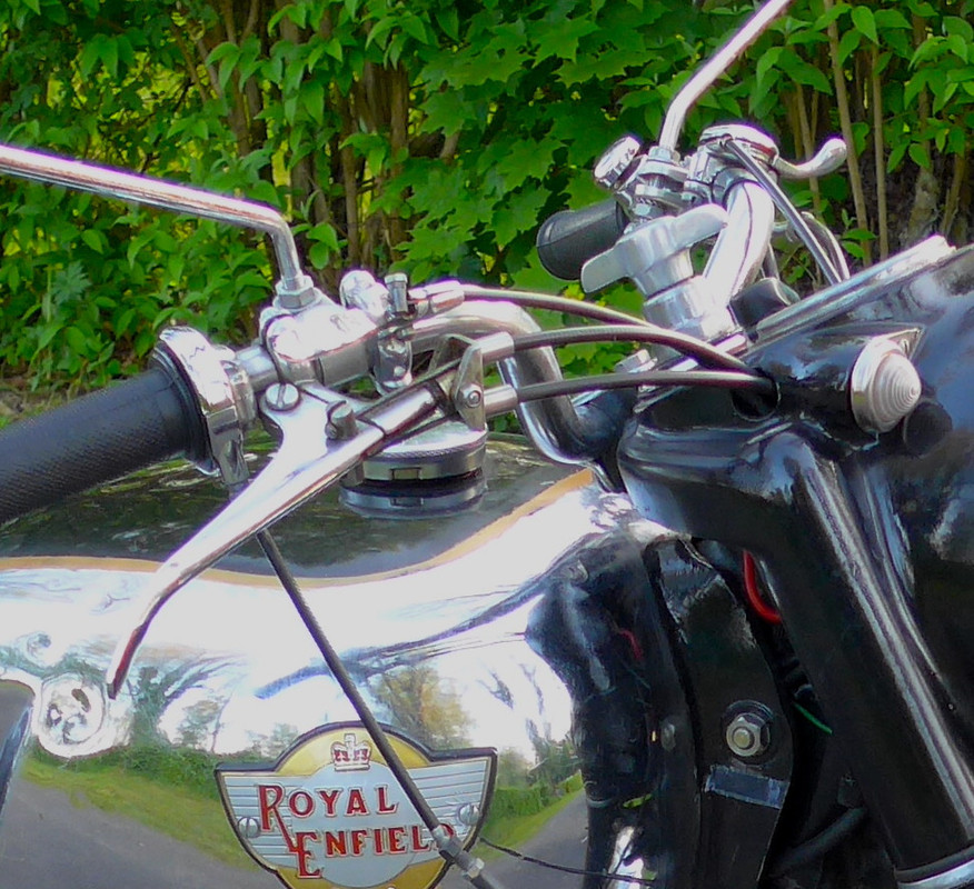

pas de levier d'avance sur ma Bullet, mais en revanche, j'ai monté l'enrichisseur (dont je ne me sers pas) à gauche et le levier de décompresseur au-dessus à droite, à manipuler avec l'index. Comme on kicke à droite de la moto et qu'on peut se servir de la poignée de gaz (un peu) au démarrage, ça me semble beaucoup plus logique et plus ergonomique d'y mettre aussi le décompresseur : on a tout sous la même main et du bon côté de la moto.

elmo a écrit : ↑09 avr. 2025, 03:03...Komar, pourquoi mettre le décompresseur en haut (à manipuler avec l'index , que tu dis) . A droite je suis d'accord pour les raisons que tu invoques, mais pourquoi au dessus? Tu ne pouvais pas le mettre SOUS la poignée? (plus élégant, je trouve). ...
En cas de chute de la moto, ça fait un truc en moins qui pourrait aller se cogner contre le réservoir... il est déjà suffisamment bosselé comme ça.
Donc, en haut à droite, juste au-dessus du levier de frein.
Et il ne demande qu'une faible traction car ce n'est pas un lève-soupape, mais une petite valve avec un petit ressort extérieur, comme sur les mob', qui laisse échapper la compression dans le conduit d'échappement.
Sur cette photo, le levier en plein soleil se confond visuellement avec le reste, mais il est juste dans le prolongement du petit arrêt de gaine.
Quand on a la main sur la poignée de gaz, il est à portée d'index.
