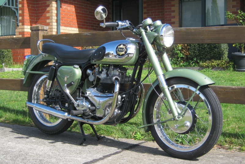

sans faire de l'antinortonisme primaire comme certains ......une BSA de la même époque était plus attirante

jean-pierre a écrit : 02 avr. 2025, 19:28 sans faire de l'antinortonisme primaire comme certains ......une BSA de la même époque était plus attirante
Et bien mieux faite. Ce cadre est une horreur, ils se sont bien rattrapés ensuite.

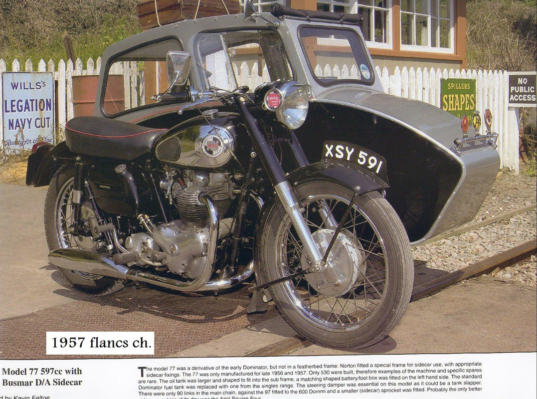

moustache a écrit : 02 avr. 2025, 16:59 Salut Komar, t'étais à Ancenis ? j'y étais le matin cette Norton était aussi à Chatellerault et d'après le proprio c'est une 650 ss
Une chose est certaine ce n'est pas une 650SS apparu (pour les USA) qu'à partir de 1960,1962 pour l'Europe.
Pour moi c'est un modèle 77 pour side-car,moteur identique à la 99 (600cc)
Par contre elle n'est pas répertorié comme une Dominator par le NOC UK,Dominator = cadre Featherbed only. 8)

Model 77 de 1956 à 1958

Il semble donc que la Norton que je cherche à identifier soit une 600 Model 77 de 1957 ou 1958.
Selon Moustache qui l'a vue de ses yeux, le propriétaire dit que c'est une 650 SS (Super Sport) mais en effet, en monocarbu, elle n'est surement pas "SS".
Et pas Dominator non plus car non montée dans le cadre Featherbed.
Merci à vous tous !
