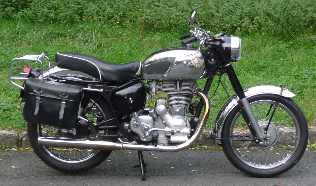

Dommage, car ce sont d'excellentes motos. Freinage correct, démarrages faciles, cliquet de remise au point mort au talon (très pratique en ville), entretien facile (tension de chaine par excentrique à l'axe de roue AR, filtre à huile efficace, accessible et facile à trouver pas cher, c'est le même que sur les Indiennes à carbu, réglage du jeu au tiges de distribution facile et accessible...), magnéto SR1 à aimant tournant avec condensateur très accessible, circuit de charge par alternateur 6V d'origine -pour les anglaises remplaçable par un alternateur Lucas neuf en 12 V, béquille centrale facile si remplacée par une béquille en acier indienne, pièces dispo rapidement chez Hitchcoks... bref, rien à leur reprocher !
Ça tient le 90 km/h en croisière en 500 cm3, 85 km/h en 350.
J'utilise la mienne pour aller bosser (comme aujourd'hui).

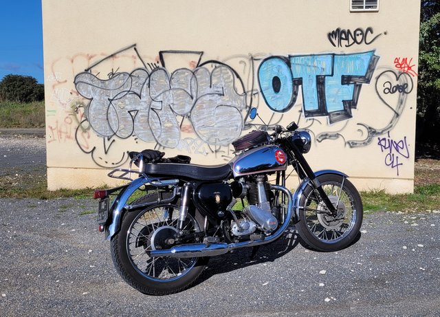

				Mon B33 1960  qui se prend pour une star.

L'absence de magdyno derrière le cylindre est révélatrice sur les images.
