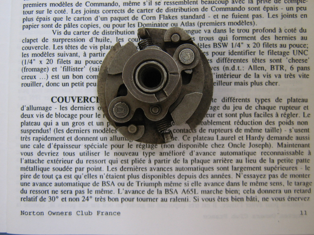

Il me semble qu'une avance de ce type traine dans une boite à l'atelier. Si ça peu aider.

...OUI, Francis...surtout les "Boyer"....

...et pour remettre "les pendules à l'heure...avance centrifuge des Commandos (avec allumage en lieu et place de la magnéto montée sur les ...88, 99, 650, Atlas) dite "clock" (sens de rotation des aiguilles de montre, horloge...) à variation de 12°; le sens de rotation se regarde côté rupteur(s)...
Je laisse les avances "anti-clock" aux Triumphants et Vélopétistes (et BSA?)
