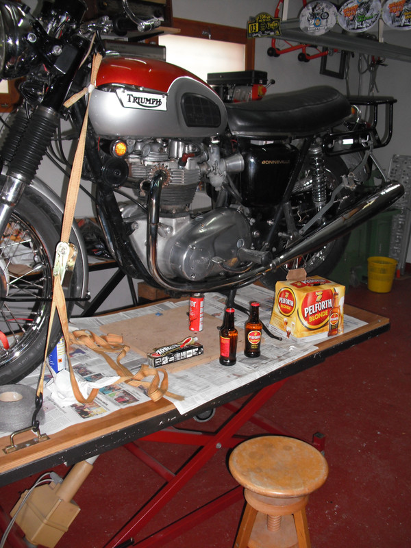

pour avoir un ralentit de qualité il faut de bons carbus ,donc Mikuni sur la BSA et Wassel sur la Triumph ...je pense que certains vontt apprécier :P :P
Messages : 3053
Re: Help réglage du ralenti
J'utilise aussi la Pelforth pour les réglages allumage et carbus... :mrgreen:
