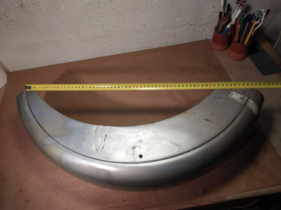

J'ai refais la mesure comme je l'ai compris de ton dernier message (voir photo).
Je mesure 60,5cm, soit quelques millimètres de moins que toi.
Si c'est bien ça, la valeur me laisse perplexe. J'ai du mal à comprendre pourquoi cette mesure serait bonne, alors que la première mesure, la forme du garde-boue et le contact avec le frame cross member semblent tous les 3 indiquer un garde-boue trop ouvert.
Michel

C'est bien ainsi que j'ai pris la mesure sur la moulure, je confirme 61 cm en ligne droite d'une extrémité à l'autre.
Mon garde boue est en peinture d'origine, donc jamais accidenté et les pattes arrière de la partie mobile tombent parfaitement, sans aucun effort pour les faire coïncider avec les trous du garde boue. .
