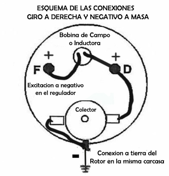

Exactement, il faut méfier de la fleche et de la reference (que ne sert que pour connaitre la marque et le modele de la moto de provenance et la reference des bonnes pieces de rechange).
La dynamo Lucas est tres simple, et pourtant tres facile de manipuler. J'ai modifie ma dynamo pour générer un courant dans le sens contraire de rotation de son fleche sur une moto avec le faisceau avec le négatif a la masse. Et ce que j'ai fait est a la portée de quiconque a étudie le Bac.

Donc si j'ai bien compris, une inversion des fils de la bobine d'excitation, et hop on change le sens de la dynamo.
Impeccable. Ça semblait trop simple.

C'est bien ça.
En d'autres termes:
"Si la dynamo tourne dans le mauvais sens, il faut inverser les deux fils de la bobine d'excitation : le fil qui était à la terre doit maintenant être connecté à la borne « F » vers le régulateur de tension, et l'autre fil doit être connecté à la masse. Rebranchez ensuite la dynamo à la batterie comme précédemment. Elle devrait alors tourner dans le bon sens".

Par contre Pachi, ce branchement n’est pas le bon !
Pachi En ligne
Messages : 8271
Re: Sens rotation dynamo
C’est pour un faisceau avec le négatif à la masse associé à un régulateur Bosch d’excitation indirecte par décharge à la masse. J’ai inclus le schéma des connexions de la dynamo de ma RE dans le sujet comme exemple de qu’en modifiant le câblage on peut adapter à la dynamo au sens de rotation et aussi à différentes régulateurs.
Le MCR Lucas c’est d’excitation directe du pôle positif (faisceau avec le positif à la masse).
