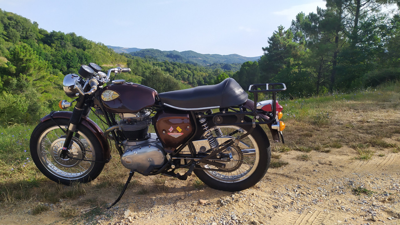

la carburation vaste sujet sur ma Bonneville j'ai des Wassell et elle tourne comme une montre Suisse ,sur ma Thunderbolt comme c'était une reconstruction j'ai le kit Mikuni de SRM et c'est top
mon ami de Bourgogne bien connu ,mème dans la presse spécialisée avait des soucis sur sa Firerbird avec des "nious" Amal ,il a monté des Mikuni et plus de problèmes :P
ma Thunderbolt
