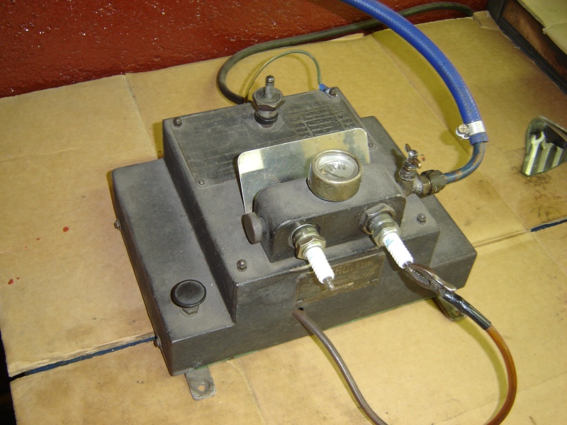

Il existe ce petit appareil pour tester les bougies.
C'est la version modernisée de ce que l'on trouve parfois en bourses d'échange et qui permet un test avec la compression.

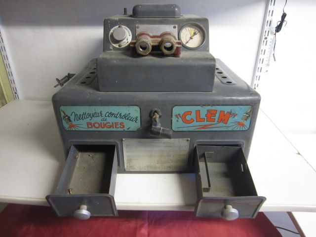

Quelqu'un a-t-il déjà utilisé une de ces anciennes machines à nettoyer et à tester les bougies, que l'on voit parfois sur des vieilles pubs ?

J'ai un vieil appareil pour tester les bougies de 14 et de 18, qui m'a été donné il y a quelques années mais il ne fait pas le nettoyage.
Cet engin permet seulement de voir si, avant de la mettre sur la moto, la bougie est en état et si, après problème, c'est bien la bougie qui a une étincelle faible ou absente.
Mais impossible de savoir préventivement si une bougie va claquer.
Les deux NGK que j'ai claquées l'ont fait après quelques minutes de ralenti, lors de la remise des gaz. Mais elles continuaient à fonctionner au ralenti.
Avec le testeur, j'ai pu voir qu'il n'y avait qu'une très faible étincelle, insuffisante au delà du ralenti.
