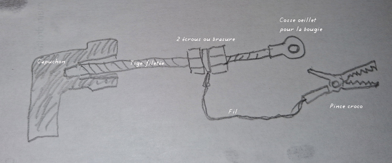

4- D'ailleurs pardonnez-moi d'être un peu lourdingue mais quelle différence entre tenir le tournevis sur la tige tout le temps de la manip et maintenir une bougie et son capuchon sur une ailette, c'est vraiment plus pratique de tenir le tournevis ?
Mais tout simplement parce qu'il ne faut JAMAIS que le capuchon soit déconnecté de la masse.
Alors tu te condamnes à mettre la bougie sur les ailettes et que le contact culot de bougie/culasse soit établi en permanence et ceci AVANT de démarrer.
Ce qui exige que tu démarres sur un seul cylindre, c'est possible mais c'est quand même mieux et plus pratique de démarrer sur les 2 cylindres.
Surtout dans ton cas où le réglage carbu est foireux.
Avec le coup du tournevis, tu empêches l'allumage d'un des 2 grâce à la tige filetée et le tournevis. Et du coup, pas besoin d'être à deux, toute la manip que je t'ai décrite est facile tout seul.
Avec le tournevis, si le contact est interrompu entre le tournevis et la culasse ou entre le tournevis et la tige filetée, pas grave, tout ce qui arrive c'est que le cylindre que tu voulais éteint se rallume, en remettant les contacts avec le tournevis, il se recoupe.
Je ne vois vraiment pas pourquoi tu cherches midi à 14h alors que tout le monde te dit et redit que cette procédure fonctionne bien. Si elle était chiante, ça ferait longtemps qu'on ne l'utiliserait plus. Non?

Je vais voir si j'ai de quoi faire un mix des 2 solutions avec fil intermédiaire et pince... isolée ! :roll:
Messages : 11638
Re: Après les culbus, les carbus ! J'y arrive pas. Je sais pas faire...
Quand la pince est en contact avec la culasse, le cylindre ne donne pas.
Quand la pince est isolée de la culasse, le cylindre donne.

elmo a écrit : ↑20 avr. 2026, 17:12 Image
Alors j'en ai fabriqué 2
Mis en place les 2
La moto a démarré du 1er coup au starter
Elle cale dès que j'enlève le starter après un petit moment de chauffe
C'est maintenant que les choses sérieuses vont reprendre
