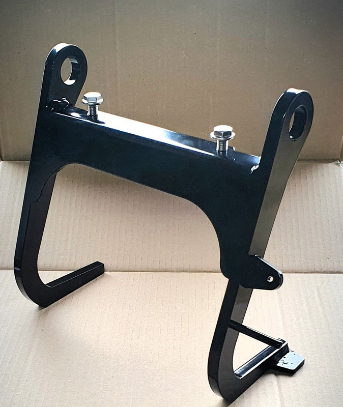

Le fait d'avoir le bas de la béquille centrale arrondi facilite le béquillage, car quand la béquille touche le sol elle est plus près de la verticale J'ai monté une béquille adaptable comme ça sur ma Velocette Thruxton, c'est le jour et la nuit

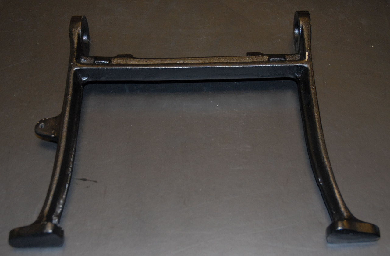

Celle d'origine

Y’a un air de famille entre ces deux béquilles.
Si je trouvais l’équivalent pour mon ES2 j’achète tout de suite.
