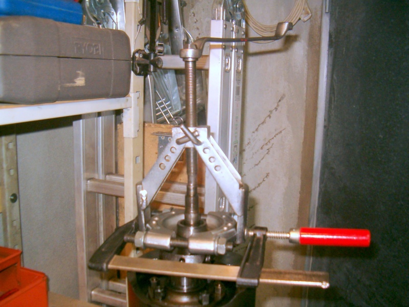

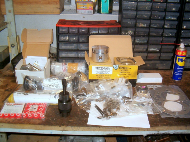

Lundi dernier j'ai effectivement reçu mes pièces dont le fameux extracteur du pignon de distribution.
Les pistons ressemblent effectivement à des "hepolite" si ce n'est qu'ils sont effectivement marqués JCC à l'intérieur. Comme me l'avait suggéré Tricati, j'ai bien examiné les segments, ils sont en bonne fonte à segments bien noire et les racleurs sont bien en trois parties comme ceux d'origine donc cela devrait faire l'affaire. Ils ont même poussé le vice jusqu'à refabriquer des boites neuves comme celles d'époque. Suprême raffinement ils ont été jusqu'à imprimer sur la boite des fausses traces de doigts sales.
Les roulements sont bien des FAG NJ306E M1 à cage en bronze rivetée et effectivement ils sont marqués "india" ne laissant pas de doute sur leur provenance.
Je vais donc pouvoir finir le démontage du moteur. Heureusement que j'ai cet extracteur car le pignon de vilebrequin n'a pas été facile à extraire, il était monté relativement serré sans aucun jeu, et sa clavette s'est fait prier pour sortir de son logement. Encore un bon signe.

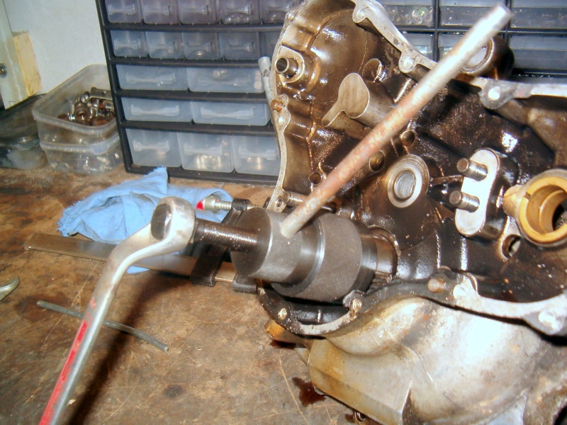

Cela fait, le vilebrequin est sorti facilement. l'intérieur du carter droit est aussi sale que celui du coté gauche et au passage je remarque que le roulement droit est lui un FAG du bon modèle. Je me demande si sur cette moto le roulement gauche, coté transmission, n'aurait pas autrefois rendu l'âme et aurait été remplacé par ce qu'ils avaient sous la mains à l'époque. Ce qui expliquerait les traces relevées à l'intérieur du carter. La bielle le maneton et les coussinets sont dans le même état que sur l'autre cylindre et je note que les écrous de bielle sont en 1/4w alors que ceux des goujons d'assemblage du vilebrequin sont en 1/2 US.
La bague du roulement est sorti plus facilement que l'autre. Noter au passage l'utilisation un peu bancale du serre joint de menuisier la forme arrondie du corps de la décolleuse ne se prêtant pas vraiment bien à l'accrochage de l'extracteur. C'est du bricolage mais cela a marché sans problèmes.

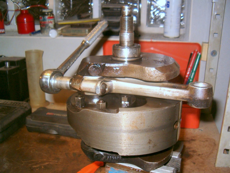

Ouverture du vilebrequin, les goujons d'assemblage semblent avoir été déjà remplacé car non seulement les écrous sont en 1/2 et il sont montés au loctite. Dans mon souvenir c'était du 1/4W et pas de loctite ils étaient freinés par des coups de pointeau. Mais surtout le vilebrequin est presque parfaitement propre à l'intérieur.

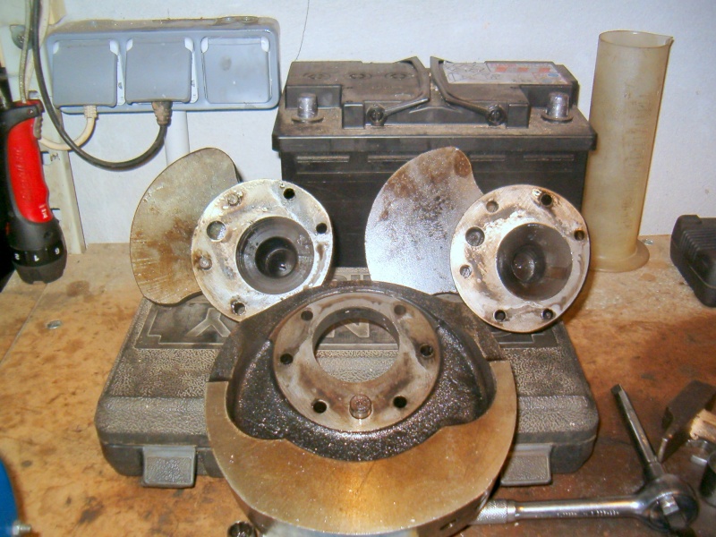

Je pense que j'aurais très bien pu faire l'économie de ce démontage mais dans le doute c'est fait. Tant qu'à faire nettoyage scrupuleux de l'intérieur, il y a quand même quelques traces de dépôts grisâtres et gras qui n'ont rien à y faire. Par principe le vilebrequin est réassemblé avec des goujons, des vis et des plaquettes d'arrêt neufs.
Cylindre et culasse sont partis chez un réaléseur trouvé à 75km de chez moi mais je ne les récupèrerais pas avant la fin du mois. En revanche il a pu me contrôler immédiatement l'ovalisation des têtes de bielle. Parfait elles ont toutes deux exactement la même dimension et n'ont pas un centième d'ovalisation. Je craignais un peu que celle de droite ait eu à souffrir de la violence du serrage. Je vais pouvoir les remonter avec bien sur des vis et des écrous neufs.
Que conclure de tout cela ? Ce moteur semble avoir été refait presque dans les règles. Les carters n'ont certainement pas été parfaitement nettoyés et surtout le réservoir d'huile était vraiment particulièrement sale. A chaud l'espèce de mélasse immonde qu'il y avait dans le fond devait se mélanger à l'huile neuve et le pouvoir lubrifiant du mélange n'était sans doutes pas bien fameux. Le gros problème c'est que pour une raison que j'ignore il a fait un splendide serrage. A la limite j'aurais presque pu, compte tenu de l'usage raisonnable que je compte faire de la moto, me contenter d'un simple réalésage. Dans le doute j'ai choisi de tout contrôler et de remplacer par principe un certain nombre d'éléments. En attendant le bon vouloir du réaléseur je vais déjà pouvoir remonter tout le bas moteur et me pencher sur les problèmes de partie cycle.

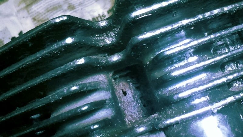

Hier soir appel du réaléseur. gros problème avec le bloc cylindre, il semblerait qu'il soit passé au travers en rectifiant un des tunnels de logement des poussoirs. Ces derniers avaient un jeux kilométrique dans leur logement, 0.5 à 0.7mm il était nettement préférable d'en monter des modèles à la cote réparation.
Est ce lui qui a fait une fausse manœuvre ou est ce un défaut de fonderie dans le bloc, je n'en sait rien et je vais y faire un saut cette après midi histoire de constater l'étendue des dégâts.
Mais si j'ai bien compris le problème, la meilleure solution serait de trouver un autre bloc. Facile à dire, ça doit courir les rues comme chacun s'en doute.
Bref ! Je sais que chez Andover ils en ont des neufs à leur catalogue, du moins en théorie mais rien de dit qu'ils soient disponibles en ce moment, et à 595 GBP le morceau soit pas loin de 1000€ avec la VAT et les frais de port. Aie... La plaisanterie commence à être fort douloureuse.
On ne sait jamais, si l'un d'entre vous a ce genre d'objet qui traine chez lui sous un établi ou sur une étagère ou encore dans une caisse de pièces de récup. il se pourrait que cela puisse m'intéresser.
Cote maxi + 0.040 ( j'ai de toutes manières les piston en + 0.060 ) mais surtout avec les tunnels de poussoirs en bon état qui ne nécessitent pas d'être réalésés. Je n'ai aucune idée du jeux maxi admissible à cet endroit mais il est clair que 0.5 à 0.7mm me paraissent monstrueux.
C'est sans doute la perle rare, mais sait on jamais et de toutes manières il n'y a rien à perdre à demander.
jipé
Messages : 779
Localisation : 29246
Re: Et encore une, 850 MkII
Message non lu par jipé »
De retour après 145km de ballade, c'est beaucoup mais je n'ai rien trouvé de plus près.
Je n'avais pas bien compris ses explications mais cela ne change rien au résultat, mon bloc cylindre est éventuellement susceptible d'être monté en lampe de chevet mais certainement plus d'être utilisé comme il le doit et le réaléseur n'y est vraiment pour rien.
En fait il a bel et bien rectifié les tunnels des poussoirs de soupapes et de ce coté la tout semblait aller parfaitement.
Après cela il s'est occupé de procéder au réalésage en + 0.060, théoriquement cela n'aurait pas du poser de problème puisqu'il existe même des pistons en + 0.080.

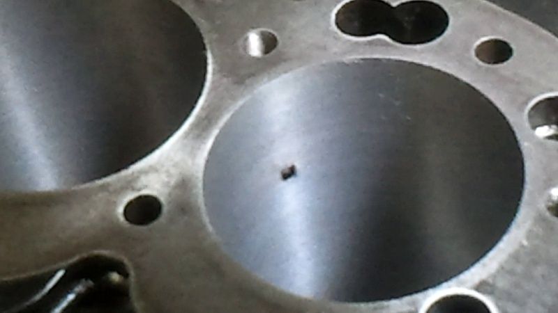

Sauf que de la théorie à la pratique il y a parfois une marge et c'est la que se situe le problème, il est bel et bien passé au travers. Avec un réalésage au stade de l'ébauche, voila le résultat.
Si le trou dans la chemise à l'air bien carré c'est parce qu'il y a passé un objet quelconque pour essayer de déterminer l'étendue des dégâts. Vue de l'extérieur ce n'est guerre plus brillant, soit il y a un défaut manifeste dans la fonderie soit pour une raison que j'ignore le cylindre était complètement pourri à ce niveau la. Autant dire que ça je ne l'avais encore jamais vu.
En tapant avec un marteau et une pointe fine nous en avons même sorti une sorte de bloc de rouille de 4 ou 5 mm d'épaisseur et même à un autre endroit, sans taper comme une brute, il y a fait un deuxième trou entre la chemise et l'espace existant entre deux ailettes. Le cas est clair, "cétoumor" voir plus.
Quand j'avais démonté le bloc et constaté de serrage du piston droit, j'avais constaté comme des sortes de vagues à l'intérieur du cylindre droit. On voit ( mal )sur la photo des traces suspectes à l'intérieur du cylindre mais c'était nettement sensible en passant le doigt dessus.
A la réflexion je me demande si ce n'était pas des déformations de la chemise provoquées, à chaud, par le peu de matière restant à ce niveau la, et qui seraient à l'origine du serrage.
Quoiqu'il en soit, on peut toujours tenter de spéculer sur qui a fait l'œuf et la poule et réciproquement, si je veux un jour pouvoir rouler à nouveau avec cette moto il me faut un autre bloc cylindre.
