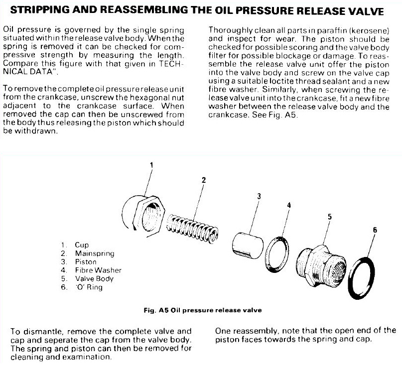

je démonte la valve de surpression SRM ....pas facile de sortir le piston
j'ai réussi en mode cool en tapotant une mèche fine côté plat à travers la grille de l'avant
Kouac, impossible de rentrer le piston maintenant
je pense le mettre au congélateur en l'ayant dèja graissé
opération délicate !
Qu'en pensez vous svp

Suis je K....
je vais chauffer un peu le corps ....dilatation...introduction

- Messages : 11725
Re: Des pépites dans le bas moteur ( Re Rebuild ) - T100R/70
Ah bon....?
Normalement il sort facilement , on doit même l'entendre se balader dans le corps quand on le secoue à la main.
Enfin, c'est ce qu'on m'a dit..... méfiance.
Les experts arrivent.
guyader
- Messages : 3451
- Localisation : F 73
Elmo, là, ce que tu indiques, c' est il me semble pour les Norton, pas pour les Triumph.
Pour le clapet de surpression des Triumph, on ne doit pas l' entendre bouger dans son corps, et il n' est pas conseillé de l' ouvrir, car il y a un tarage du ressort.
J avais ouvert celui de ma T120 qd j avais refait le moteur, et effectivement le piston se déplaçait librement dans le corps du bidule..
Après peu être que c est que le début de chemise qui est un peu étroit, comme sur mes carbus par exemple.. je dois forcer pour rentrer les boisseaux et après ça va comme ds du beurre:-)
- Messages : 11725
C'est pas ce que je lis dans le manuel en tout cas, qu'on ne doit pas le démonter.
Voir avec SRM peut être.
Le mien est un SRM et le piston sort très facilement et se remet très facilement en place.
Maintenant cette histoire de cliquetis quand on le secoue, je ne la comprends pas. Le ressort force le piston (peut être que non????) au fond et je vois pas comment il pourrait bouger une fois tout réassemblé.... mais bon, j'ai un vague souvenir d'un truc comme ça. Je ne sais plus bien.
En tout cas si le piston ne circule pas bien et est coincé... je me méfierais, la pression d'huile au coussinet dépend un peu de ça, il me semble.

- Messages : 11725
De plus Yves (Tricati) m'a dit un jour que ces ensembles SRM sont merdiques (ressorts mal tarés)( il faut que j'en remette un autre pas SRM sur la mienne).
Je serais toi Luc, je me méfierais grave de ce truc... si ça se trouve il est responsable de tes coussinets fondus?????
