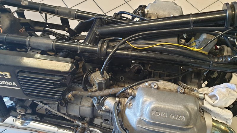

Super boulot Michel et surtout merci de prendre le temps de faire des notes et de les publier !
Rien à voir mais petit clin d'œil Michel, même chantier que toi en cours !

Merci Tricati !
Effectivement on a le même chantier, sauf que je suis un peu lent :oops: et j'en commence plusieurs à la fois, couple conique, 3 cylindres Laverda...
J'essaye de faire un condensé de ce que j'ai fait, il faut aller à l'essentiel, pas trop en mettre pour ne pas noyer le sujet, pas forcément le plus facile !
