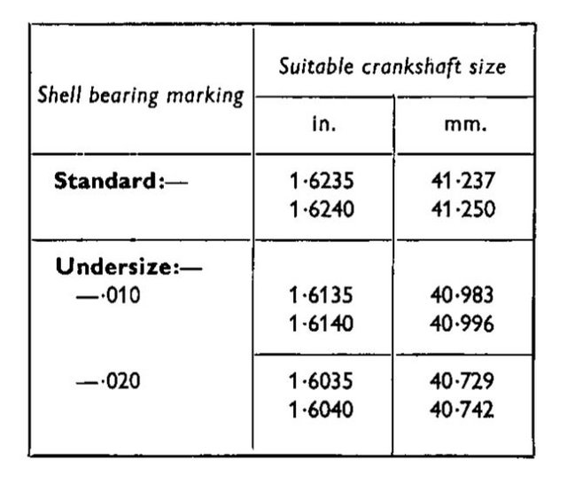

Je souhaiterais acheter mes coussinets de bielle
Le vilebrequin a des porter de 41,22
Je prends des std ?
Re: RESTAURATION MOTEUR T110 1959
Publié : 17 nov. 2020, 10:41
Sur la revue technique, tu as les tolérances indiquées. Enfin en principe .
Publié : 17 nov. 2020, 10:52
ça se mesure au palmer et a 3 endroits
c'est des cotes au millièmes
apparement t'es hors cote et faut rectifier les manetons
Publié : 17 nov. 2020, 11:24
par PAPOUNE
je vais refaire faire les côtes :mrgreen:
