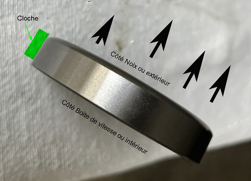

Salut Elmo.
J'ai fini par récupérer les pièces et monter la bague extérieure. j'ai suivi ton dessin qui est aussi le montage qu'on peux voir sur net. Du coup si on met les 2 portées de 1cm bien en face, la partie biseautée dépasse coté noix. Et là ca touche au serrage. j'ai donc déplacé la bague pour la mettre à raz coté noix et elle dépasse coté boite. Là ca fonctionne. Il aurait donc fallu que j'inverse la bague pour avoir les 2 portées bien en face et le coté biseauté qui dépasse coté boite. Mais bon pas envie d'aller encore emmerder le garagiste pour sa presse (ca marche pas sur mon étau). je pense que la noix doit être usée depuis le temps et puis ce roulement c'est juste pour débrayer.

Je dois avoir quelque chose comme ca :

Bon.... si ça marche!!!!
