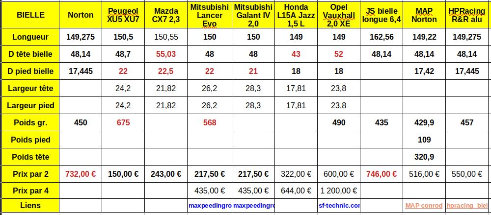

Intéressant celles de MAP il y a les poids :
Small End Weight 109 grams
Big End Weight 320.9 grams
Center To Center 5.875"
Pin Size .686"
donc 430 gr au total c'est mieux qu'une bielle Norton de l'époque 450 gr
le prix 450 $ je suppose que c'est HT, converti en euros 420 € HT donc 516 € ttc plus les frais d'importation et de port je ne sais pas combien ça fait, mais c'est moins cher que les bielles Andover à 732 € ttc

Tout ça c'est pour avoir plusieurs possibilités de remise en état,
la moins chère :
réutiliser les bielles d'époque, je les avais radiographiées et fais un polissage, je pourrais faire un microbillage,
Avantages : pas cher, simple
Inconvénients : prise de risques, je ne sais pas vraiment dans quel état elles sont, pas de fissures mais leur résistance à la fatigue ?
les boulons de bielles, je suis un peu méfiant,
comme vous le savez j'ai cassé 2 moteurs :
un 850 bielle d'origine, réputée plus fragile, avec le "@" sur la bielle, je pense qu'elle avait souffert quand le roulement de vilo FAG a lâché (roulement pris sous garantie à l'époque, mais bielle pas changée),
un 750 boulon de bielle neuf, casse inexpliquée, mais en fait après expertise en labo aéronautique : mal traité, congé sous tête mal fait.
j'ai vu ça aussi sur la T140 quand j'avais acheté des boulons neufs, franchement pas très beau, du coup j'avais remis les anciens.
la solution top :
Bielles longues JS et pistons forgés,
Avantages : c'est bien plus solide et moins de vibrations etc
Inconvénient : le prix de tout ça, pour une moto qui n'a pas vocation à faire du circuit, déjà 746 € de bielles + 572 € de pistons, sans compter les frais
la solution compromis prix / qualité
Bielles forgées modernes en acier avec vis ou boulons ARP, avec les MAP ou autres, les bielles auto sont à la base bien moins chères, mais souvent plus lourdes,
Pistons standards (je les ai et ils sont en état correct), à voir d'autres pistons plus légers ça serait mieux,

J'avais vu ces bielles entièrement en alu.
Elles sont certainement suffisantes surtout que l'on ne roule plus autant qu'avant.
Ce qui m'avait un peu inquiété c'était que j'avais lu que ce type de bielle était plutôt fait pour du prototype (relatif faible coût de fabrication) avec durée de vie limitée (c'est aussi relatif).
Le prix est plus raisonnable que celles (neuves) Norton.
Je l'ajoute à mon tableau.
lien :
https://hpracing.fr/produit/bielle-nort ... racing-rr/
275 € je me disais ce n'est pas cher mais c'est une bielle pas deux !

Une comparaison entre MaXpeedingRods et Carrillo
La Carrillo est quand même un peu mieux, angles moins vifs, un peu plus légères, mais bon 3 à 4 fois plus cher.
Pour un moteur qui n'est pas destiné à la course les bielles Carrillo c'est un peu du luxe, il me semble.
Ceci dit la casse d'une bielle c'est carrément très cher !

1. Weight - tolerances on both rods are within +/- 1 g as delivered
Carrillo
Total assembly 519 g
Big End 399 g
Small End 120 g
Maxpeedingrods
Total assembly 564 g
Big End 400 g
Small End 164 g
Lotus TwinCam ça nous parle plus !
https://forums.lotuselan.net/t/carrillo ... ds/29645/5
Carrillo
Big End 399 g
Small End 120 g
Maxpeedingrods
Big End 400 g
Small End 164 g

Hepolite peut fournir ces bielles acier ,( made in China ), sans doute les mêmes que MAP ou encore Don Pender (aux Philippines) , le seul problème est que les vis de bielles sont en 3/8 au lieu de 5/16 (sur les Carillo de Jim Schmidt)et donc souvent la tête de la vis touche le carter , mais on peut la meuler un peu ...
- michelm
- Messages : 2520
Merci pour les infos et le lien.
Hepolite Connecting Rods (1 SET)
Regular price €435,95
c'est à un prix plus raisonnable que les bielles Norton.
En regardant les photos les "Hepolite" sont un peu différentes des MAP mais c'est difficile à dire.
Je n'ai pas eu de réponse de MaXpeedingRods mes messages ne semblent pas passer, j'ai essayé 2 fois.
