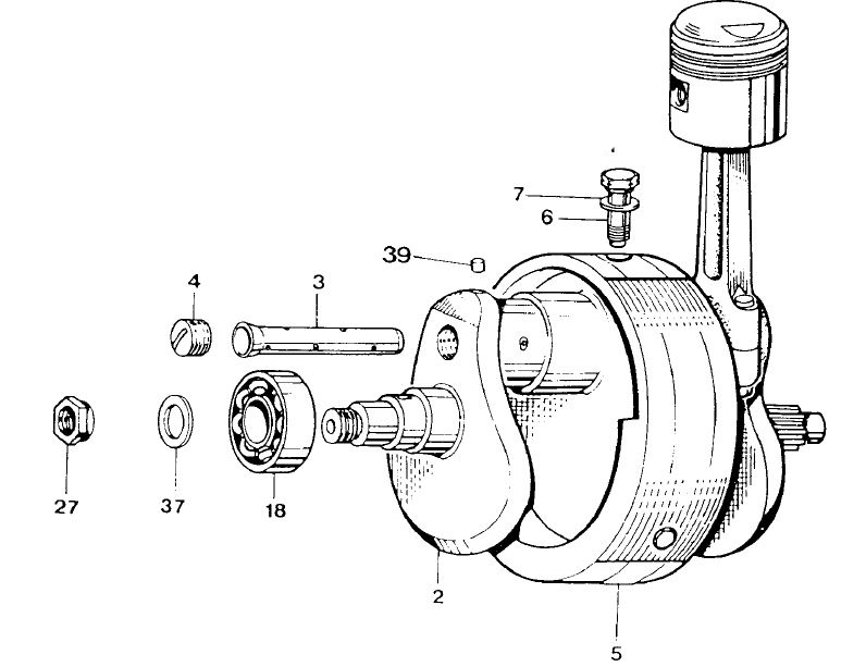

Xavier, j'ai trouvé un rectifieur à Cahors. Je lui fais redescendre les diamètres à 40,995mm (s'il travaille au micron???) . Je crois avoir lu ici qu'il faut faire gaffe aux congés.... c'est à dire????
Carcaien, je vais monter le filtre à huile d'Espace.
Re: Triumph T140.... épurateur
Publié : 25 févr. 2025, 15:16
par carcaien
ok si tu as besoin de renseignement n'hésite pas
Publié : 25 févr. 2025, 15:25
par LOYERA
Le jeu correct ce n'est pas issue d'une cote théorique :
Rectif 2000 qui fait beaucoup de vieux Triumph entre autre fait ainsi :
fournir les coussinets neufs en place dans la bielle serrée au couple avec les anciens boulons .
Avec la mesure il détermine le diamètre idéal pour la rectif en partant du jeu constructeur
Des boulons neufs évidemment au remontage
Il m'en a fait plusieurs , jamais eu aucun soucis
De mémoire sur les 750 il faut sortir le volant pour rectifier
Publié : 25 févr. 2025, 15:52
Quel volant? Le vilo est une seule pièce ou je me goure?
