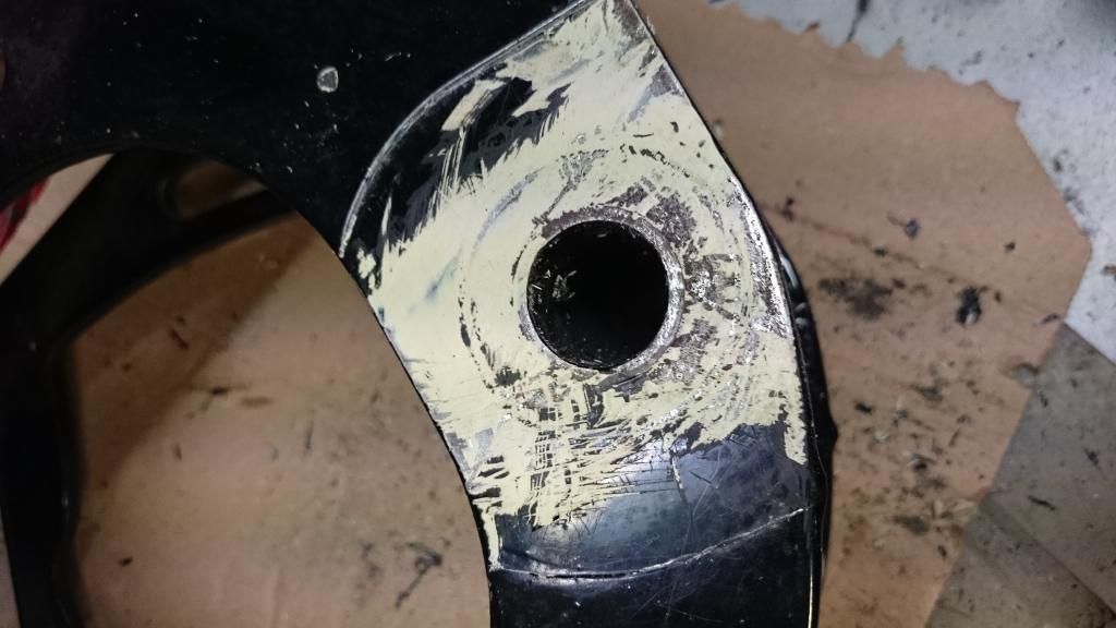

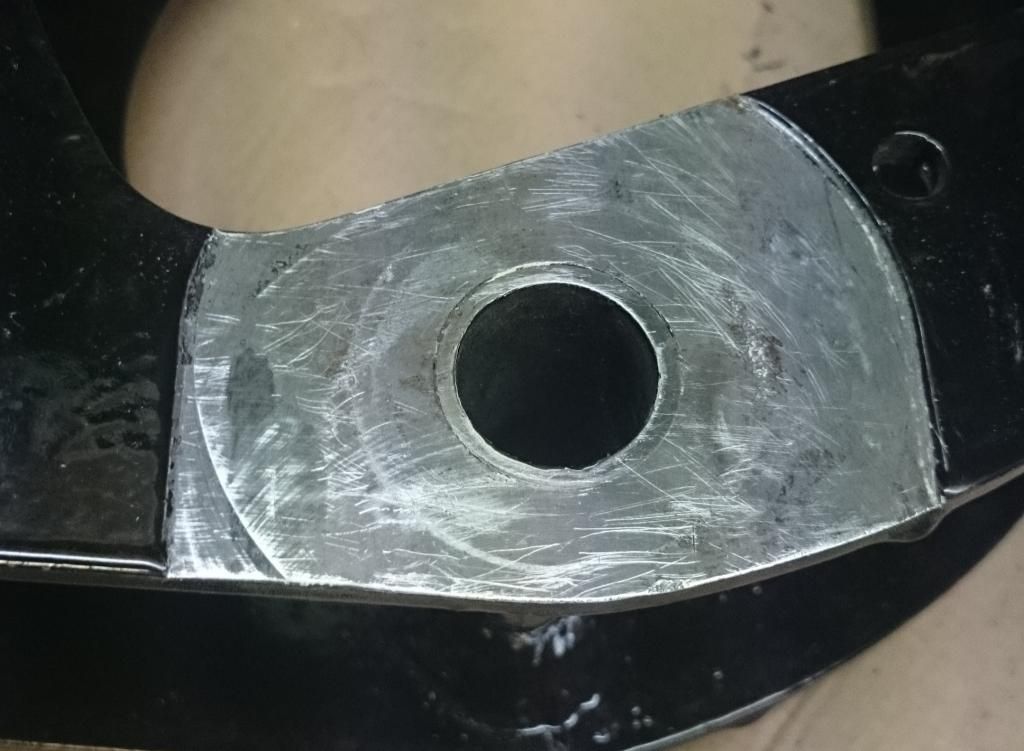

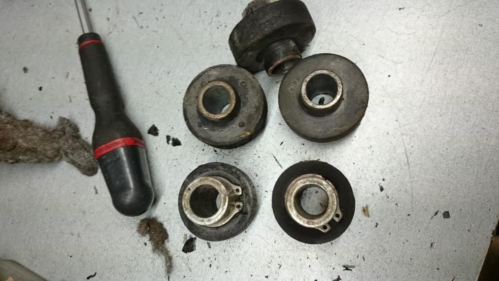

L'isoelastic est sorti tout seul,
et bonne nouvelle la peinture n'est pas de l'époxy et s'en va facilement :D
Je laisse decapex bosser.

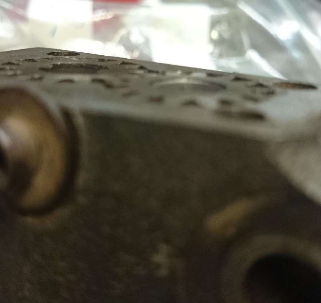

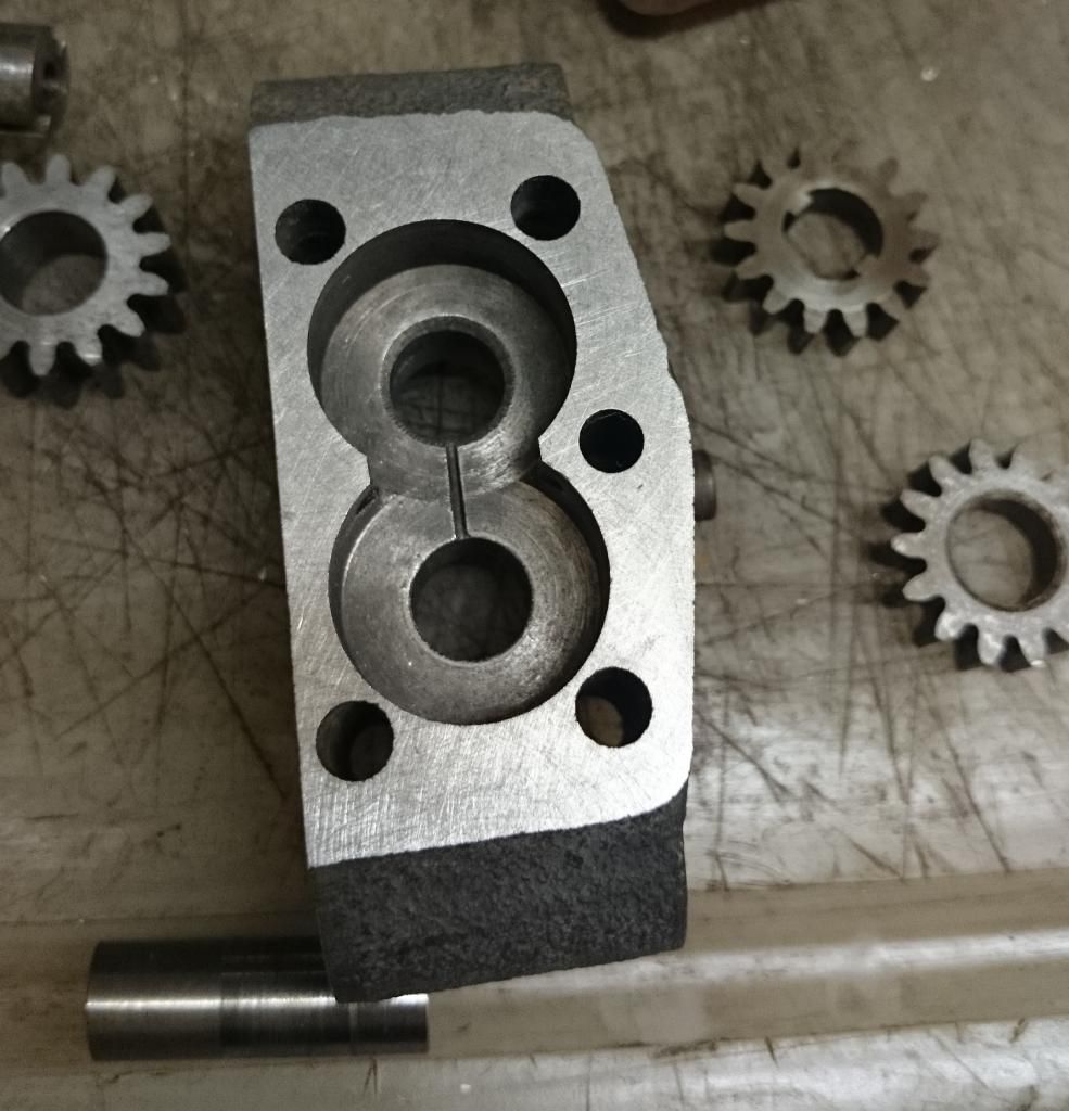

Ca c'est fait, j'ai remis un coup papier 400 après la photo

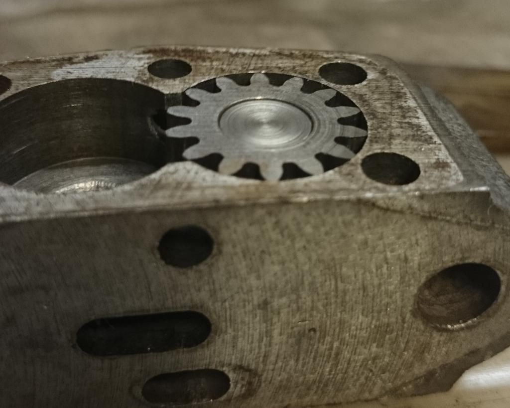

Par contre la pompe à huile, ca me plait pas
Y a une face que je peux pas travailler à cause de l'entrée d'huile au premier plan
et l'autre j'ai l'impression que je m'y prend mal pour déterminer le jeu, y a pas une video qui traine la dessus?
Luc94
Messages : 5194
Localisation : 94
Re: [Norton commando 750 Mk IV] Un puzzle vers l'aventure
Message non lu par Luc94 »
Chapeau bas ! :wink:
Messages : 16835
Il y a un bon texte là dessus dans les pages du site du Mac... :roll:
Tu vas nous fâcher le Bertrand si tu ne le lis pas....
http://www.motos-anglaises.com/techniqu ... pompe.html

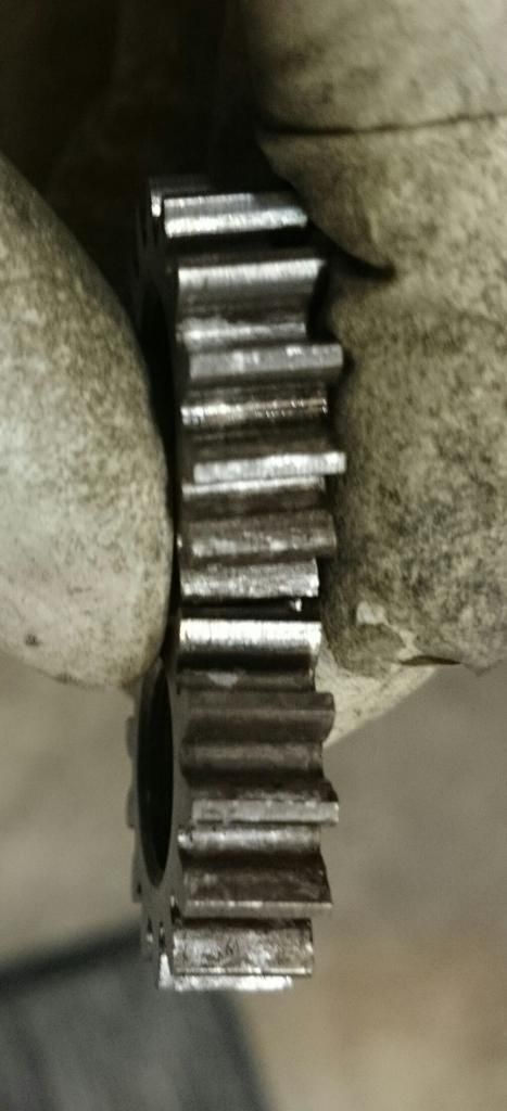

Est ce que la strie sur la pointe de ttes les dents sur le pignon du haut est normale?
Les autres pignons m'ont l'air ok

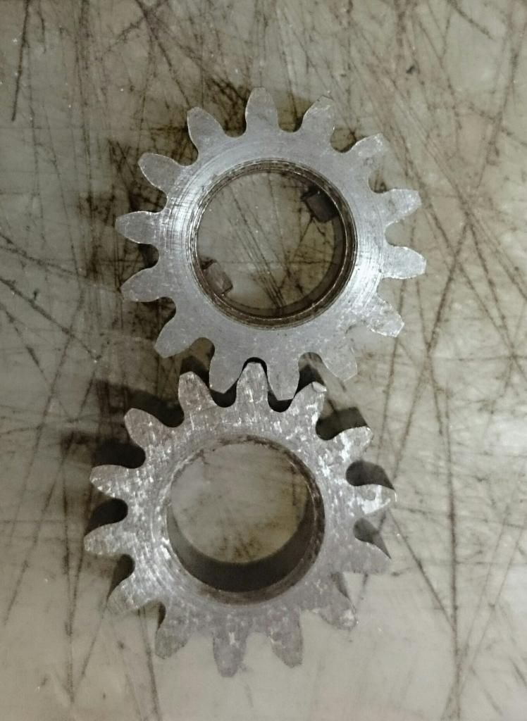

Messages : 16835
On dirait que tes pignons ont vu passer pas mal de saletés...
Pour le rodage, le texte est très clair pourtant. Tu surfaces d'abord le côté aspiration, donc côté petits pignons.
Le pénible de l'histoire, c'est qu'il faut bien nettoyer avant chaque essai.
Sinon, c'est un petit travail de patience qui porte ses fruits.
Sinon, 173 £ chez Andover... :?
JuJu
Messages : 1383
Localisation : Paris
Message non lu par JuJu »
zerton a écrit :On dirait que tes pignons ont vu passer pas mal de saletés...
C'est la mesure du jeu qui n'est pas explicite, j'ai le sentiment que même neuf il doit y avoir un jeu de fonctionnement qui n'est pas "une légère résistance au mouvement sans lubrification".
Et comment surfacer la face aspiration avec l’excroissance de l'alimentation en huile?
Dans la mesure où la pression d'huile est critique je vais installer un manometre, si les valeurs sont trop faibles je cotiserai chez andover (un peu plus)
