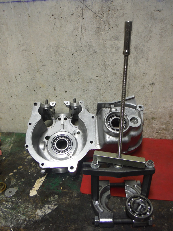

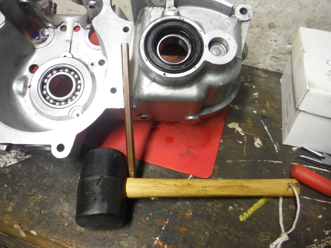

Donc la valve de surpression :
Maintenant le piston est libre " juste ", le bignou est remonté
Faudra trouver le moyen de vérifier le fonctionnement avec un mano d'atelier (?) ou alors renvoyer à SRM le ressort pour qu'ils voient
Reçu le biberon de Lucas oïl par 24MX 16 € avec port
Les forges de Vulcain !
Roulement de sortie de boite dans son logement, carter à 100° et roulement au congélateur
En plaisanterie, le roulement ancien qui m'a aidé à pousser le nouveau c'est retrouvé coinçé
il a fallu ruser, en mode cool
Etonné que cet arrache grippe aussi bien le cylindre du roulement et encore bon usage de mon marteau à inertie maison
Schits de nettoyant frein par sécurité
et hop clips, spi, restera à pointer léger le tour du carter
A suivre le montage du pignon (?) de 4ème et pignon de chaine
Ensuite le retour d'huile intérieur du carter
Ca s'engrène, ouf
Ca s'engrène, ouf
