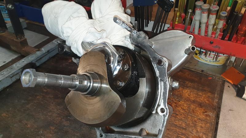

Distribution déposée, le calage était correct
Pompe à huile démontée, rien ne suspect au niveau des engrenages, pas de point dur, pas de traces d'usure prononcée et surtout, pas de limaille !
Difficulté à extraire les pignons (AAC et vilebrequin), le précédent intervenant avait abusé du loctite frein !

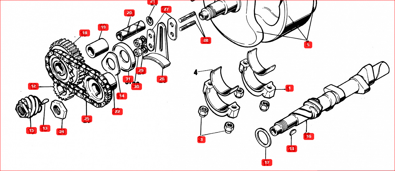

Par contre, pas trouvé de rondelle sous le pignon d'AAC, la thrust washer camshaft (n°17) ?
Je m'attendais aussi à trouver une rondelle sous le pignon intermédiaire ?

Récupéré facilement les 2 clavettes en demi-lune, non marquées
Demain, si le temps reste à la pluie, je dépose le primaire
Puis je sortirai le bloc moteur, ce qu'il en reste !
Trouvé des hélicoils un peu partout, les 2 fixations de la pompe à huile, les 4 fixations du bloc cylindres
Je me demande si ça a pas été fait en préventif ?
Inquiet avec le calage du pignon d'arbre à cames, cette rondelle qui manque, pour l'alignement de la chaîne

Il me semble que cette rondelle est côté intérieur des carters et non entre le pignon d'AAC et le carter.

Ci joint un lien qui parle des différents montage de bagues et rondelles de calage sur les commandos
http://www.oldbritts.com/cam_bush.html

Hello !Joël 29 a écrit : ↑01 nov. 2019, 22:45 Ci joint un lien qui parle des différents montage de bagues et rondelles de calage sur les commandos![]()
Effectivement, c'est un peu plus clair !
C'est une Mk3, donc 2 bagues épaulées, une de chaque côté du carter
Sans rondelle de calage latéral
Je vais voir côté intérieur
Merci Joël 29, incollable !

J'ai deux 850 MKIII sur l'établi en ce moment, un quasi fini de remonté, j'attends la culasse, l'autre démonté pour révision.
Effectivement pour l'AAC il y a deux bagues bronze, une de chaque côté du carter, ET une rondelle avec une face conique côté vis sans fin de l'entrainement du compte tour. L'un des moteurs, qui avait été "bricolé" par je ne sais qui, avait le soucis de pas assez de jeu latéral de l'AAC et la bague bronze côté intérieur a tourné dans le carter.
Pour sortir le moteur, n'oublie pas qu'il ne faut pas que la moto soit sur la béquille centrale
Et après dépose n'utilise que la latérale !
