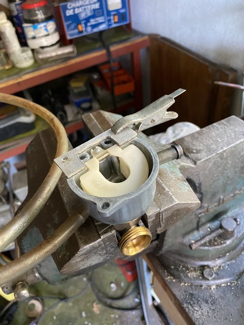

Neptune06
Messages : 601
Re: Triumph t150
Ma solution est plus artisanale.
Le raccord de radiateur dans l'étau me sert de support,
je souffle doucement dans le tuyau en plastique (raccordé sur l'arrivée d'essence) et en même temps, je rempli la cuve d'essence avec une poire à oreille, quand l'air ne passe plus c'est le niveau maxi.
Avec cette méthode j'ai trouvé qu'une de mes cuves avaient un siège de pointeau pas étanche.
Les flotteurs noirs ne sont pas simple à régler, il faut faire pas mal d'ajustement.
Neptune
manx69
Messages : 1037
Re: Triumph t150
Message non lu par manx69 »
Moi j’utilise une nourrice pendue à ‘atelier et j’alimente la cuve par un raccord simple. Et j’ajuste le niveau le flotteur à un poil de cul du plan de joint. Mais suivant le remplissage de la nourrice n’obtient des différences de niveaux.
Je fait un essai en me branchant sur le réservoir en place sur la moto avec les deux robinets ouverts et là encore le niveau est différent.
Pas simple. C’est certain le jour où ça marche faut plus rien touché
