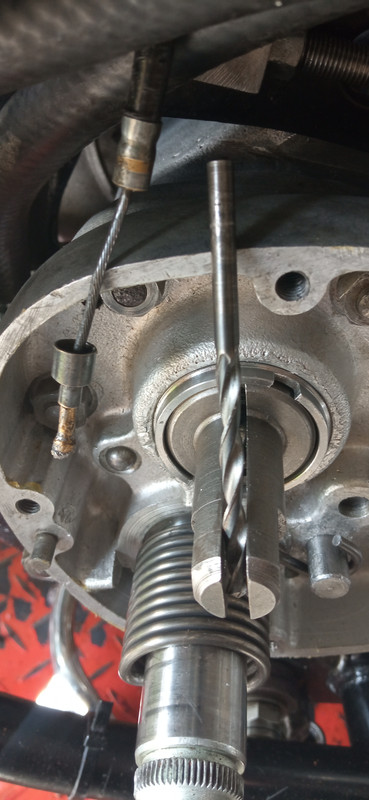

Un truc que j'ai employé pour retomber au mieux à la remise du câble d'embrayage.
Mais c'est peut être déjà connu.
Le forêt doit faire 4 ou 4,5 mm de diam'. Je ne l'emploi pas pour faire tourner "l'organe de commande du levier d'embrayage".
