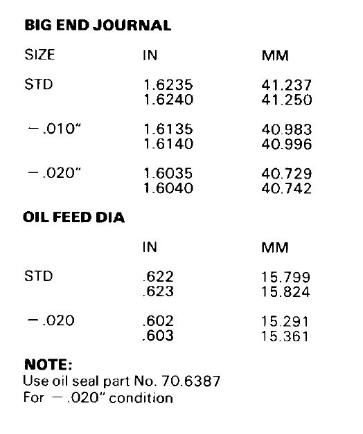

Où peut on trouver la valeur de ce radius/congé????
C'est dans le manuel d'atelier? Je regarde.
Voilà tout ce que je trouve au chapitre "Technical data" et au chapitre entretien du vilo :
Le radius c'est ce que j'ai souligné en rouge???

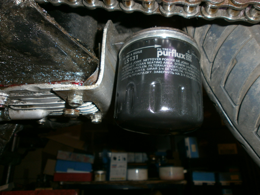

30 000 KM c'est peu ; à mon avis si tu n'a pas de filtre externe type COMMANDO tu en mets 1 , ce sera quand même + simple et ça va stopper le remplissage du tube

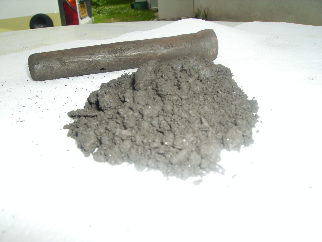

Voici un épurateur qui avait grand besoin d'un nettoyage vilo d'une T120 a l'historique totalement inconnu d'une moto achetée que j'ai refaite
Maintenant j'installe un filtre sur le retour, comm sur la photo de loyera

elmo a écrit : ↑25 févr. 2025, 16:59 Où peut on trouver la valeur de ce radius/congé????
Nan ça c'est le jeu latéral
