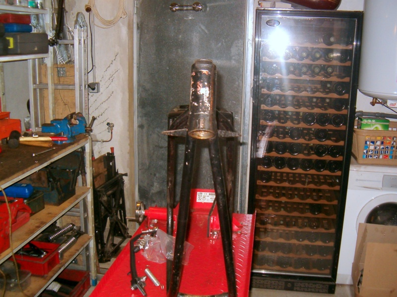

Certains disent que 10 à 15% des cadres Verlicchi n'étaient pas corrects au niveau des fixation des Isolastics, et étaient moins bons que les Reynolds, les tubes de la poutre centrale des Verlicchi seraient du 60mm et les Reynolds du 2,25" soit 57,15mm.... J'ai effectivement constaté sur 2 cadres de 850 un en 60mm et l'autre en 57mm.
Mais bon de toute façon il vaut mieux les contrôler après autant d'années d'utilisation et d'éventuelles chutes !

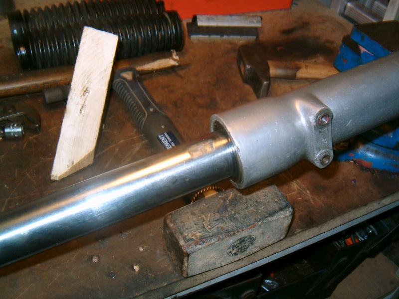

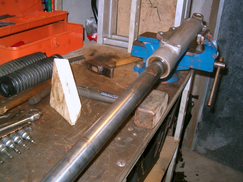

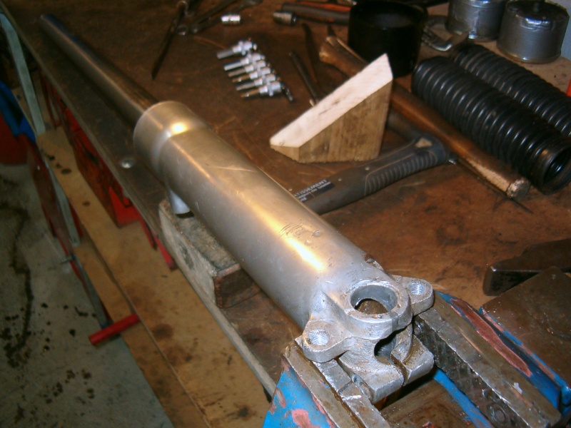

J'ai remarqué que le réservoir d'huile, que je savais rigoureusement propre à l'intérieur était déjà bien gras. Soit il fuit par une petite fêlure que je n'avais pas remarqué soit encore c'est tout simplement le joint en liège du bouchon qui n'en peut plus, surtout que vu l'état du moteur il devait y avoir un peu trop de pression à l'intérieur. Comme du coup il doit aller chez le peintre il arrangera ça et en profitera pour ressouder une des pattes de fixation qui est cassée.

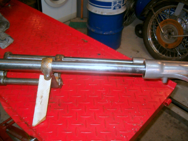

La nouvelle contrariété c'est la fourche. J'avais déjà remarqué qu'elle avait un fonctionnement curieux. Elle semblait dure en tout début de compression, plutôt molle en milieu de course en semblait vouloir se coincer avant d'arriver en buté. Dans un premier temps je m'était contenté de la vidanger, il n'y avait vraiment pas beaucoup d'huile dedans, et de contrôler visuellement qu'elle n'était pas faussée. J'avais remis une éventuelle réfection à plus tard, j'était pressé de rouler. Le pire c'est que le comportement de la moto ne m'avait pas semblé aberrant et qu'elle n'avait pas l'air de vouloir fuir.
La galère c'est quand j'ai voulu sortir les tubes des bras. Impossible !
Rassurez vous, je n'ai pas serré le bras dans l'étau c'était juste pour le positionner pour le prendre en photo. J'ai réussi à amener la bague supérieure à pousser le joint spi de 2 ou 3mm et la tout est bloqué. Le tube refuse de tourner dans le bras et pour le réenfoncer à l'intérieur il faut taper dessus violemment. Au passage c'est l'occasion de s'apercevoir que le tube est pas mal bouffé par les mites. Quand je veux le mettre en buté en fond de bras, j'ai l'impression qu'il ne descend pas au fond et il se coince de même.
Sur l'autre bras, c'est exactement la même chose, Le bras n'est vraiment pas fameux il a visiblement quelques traces de choc.
Le résultat est le même, le tube a une belle marque, ça semble correspondre à la partie qui est en regard de la bague supérieure, le joint spi s'est décollé de quelques mm et tout est coincé comme sur l'autre.
J'ai beau tenter de faire appel à tous mes souvenirs, je n'ai jamais vu ça. A moins que je n'ai oublié quelque chose dans la procédure de démontage, tout l'intérieur ressort et amortisseur sont sorti sans difficulté mais les tubes, rien à faire.
Histoire de voir j'assemble les deux bras avec les tés, à l'œil on arrive à voir si les tubes sont parallèles ou pas. C'est pas flagrant mais j'ai bien l'impression qu'il ne le sont pas.
Les deux tubes démontés, en les faisant rouler l'un sur l'autre face à une source de lumière on arrive à voir si ils sont droits ou pas. La je suis dans l'incapacité de déterminer le ou les coupables.
Si quelqu'un a une idée sur le sujet faut surtout pas se gêner. C'est sur je suis bon pour deux tubes, un jeux de bagues et de joints spi, ça c'est le minimum syndical, mais je commence également à m'angoisser pour les deux bras.

C'est malheureusement un classique,la vidange de la fourche c'est souvent la 5 ème roue de la charrette,(vidange tous les 8000kms SAE 20) comme la transmission primaire (tous les 4000kms),sur ma commando actuelle,84 000 kms tout l'intérieur c'est comme neuf,j'ai juste changé les joints spi il y a 2 ansjipé a écrit : L Dans un premier temps je m'était contenté de la vidanger, il n'y avait vraiment pas beaucoup d'huile dedans, et de contrôler visuellement qu'elle n'était pas faussée. J'avais remis une éventuelle réfection à plus tard,

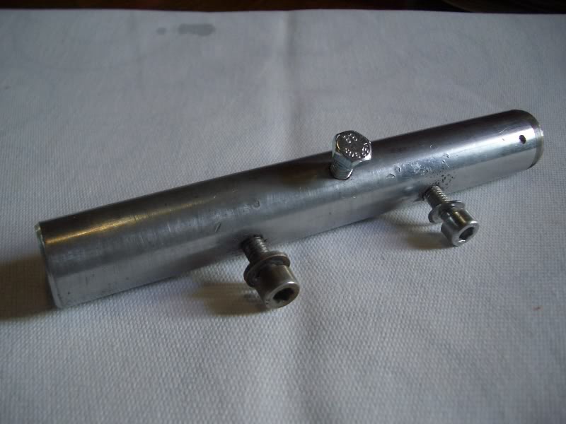

Pour aborder un autre sujet "Xpongebob" a transmis la photo suivante dans un précédent message concernant les problèmes de fixation de l'axe du bras oscillant.
Je voudrait bien faire quelque chose dans le même style mais le rectifieur que j'ai vu me dit que sur un axe traité comme celui la on peut à la rigueur réussir à le percer mais certainement pas à le tarauder. En quoi est il fait cet axe et quel type de traitement de surface a-t-il reçu et sur quelle épaisseur ? Je pensais que peut être il suffirait d'un coup de meule à l'endroit que l'on veut travailler pour éliminer la surface dure mais est ce possible ? Ou est ce une opération qui ne peut se réaliser qu'avec du matériel bien spécifique ?
C'est clair, sur la photo l'axe est bien percé et taraudé à 8x125 ce qui me conviendrait parfaitement.

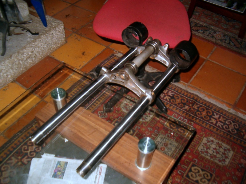

En attendant de résoudre le problème cylindre, j'ai quand même de quoi m'occuper.
Je viens de recevoir un certain nombre de pièces de partie cycle pour la fourche et le cadre.

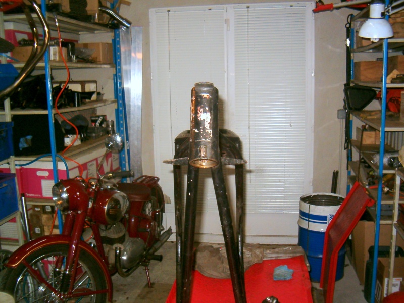

L'examen visuel de ce dernier me conforte dans l'idée qu'il est complètement de travers, outre ce que j'avais noté concernant l'état du tube inférieur droit, la courbure de la poutre ainsi que le positionnement incorrect des oreilles de fixation de l'isolastic AV il y a tout simplement l'inclinaison latérale de la colonne de direction sur laquelle j'ai quand même un gros doute.
Mon appareil photo est loin d'être une merveille, il n'est pas loin d'avoir l'âge de la Norton, mais à l'œil tout cela me semble clair c'est pas franchement droit. Plusieurs doutes de suite me conforte dans la décision de faire contrôler et réparer ce cadre.
A défaut d'autre chose de plus près, j'ai eu "impec cadre" au téléphone il y a quelques jours, les commando il connait, il en fait régulièrement et en plus il se souvient parfaitement de "Brooklands". Je pense que d'ici peu je vais aller faire un tour jusque dans le 78.

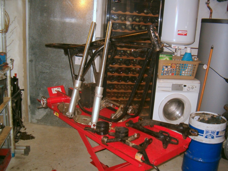

Sans compter qu'il n'y a pas que le cadre. j'ai reçu aussi deux tubes neufs. Montés et serrés dans les tés ils ne sont clairement pas parallèles.
En approchant toutes les pièces, serrées à la main j'ai eu un moment l'illusion qu'ils étaient en bomme position. En bloquant tout, tubes sur tés supérieur et inférieur, les deux tés entre eux à la bonne distance, rien ne vas plus.
Le test des deux tubes posés à plat sur la table en glace du salon est formel. Quand un des deux tube est bien à plat sur la table, l'extrémité de l'autre est bien 5 à 6 mm au dessus de la surface. Les tubes étant neufs je suppose que ce sont les tés
qui ont une baffe

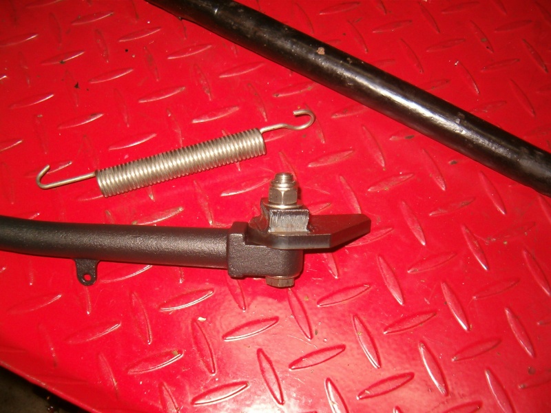

Donc à faire redresser: cadre, les deux tés et pour faire bonne mesure je lui porterai également le bras oscillant même si à l'œil je ne lui vois aucun défaut.
Dernier point je vais en profiter pour lui faire souder un nouveau support de béquille latérale.
Plusieurs questions à ce propos.
L'un d'entre nous a-t-il déjà effectué cette opération ? Cette pièce, la patte support à souder ou braser sur le cadre, était dans un blister avec une étiquette Norton donc je suppose fabriquée par Andover. Je vois à peu près ou il faudra la placer mais le problème est justement dans l'à peu près. Quel angle faudrait il lui donner, par exemple par rapport au plan déterminé par les deux tubes inférieur du cadre, de manière à ce que la moto posée sur sa béquille latérale ait une inclinaison normale. J'ai bien posé la question à RGM, à qui je l'ai acheté, mais il m'a répondu quelque chose du genre, autant que j'ai pu le traduire, "Nous nous penchons sur le problème et mettrons une note sur notre site quand il sera résolu" . Chez Norvil, qui vends semble-t-il exactement la même pièce, il met bien des photos sur son site mais sans aucune cote ni indication d'angle à respecter.
Et la dernière, ou se fixe l'extrémité du ressort de rappel ? Certains vont sans doute ironiser en me précisant qu'il est bon de noter la position des pièces que l'on démonte, certes, mais en l'occurrence il n'y avait sur cette moto ni béquille ni ressort quand je l'ai démontée.
qui ont une baffe

L'autre ancrage, coté cadre, est un trou dans le tube cintré qui relie les deux berceaux.
