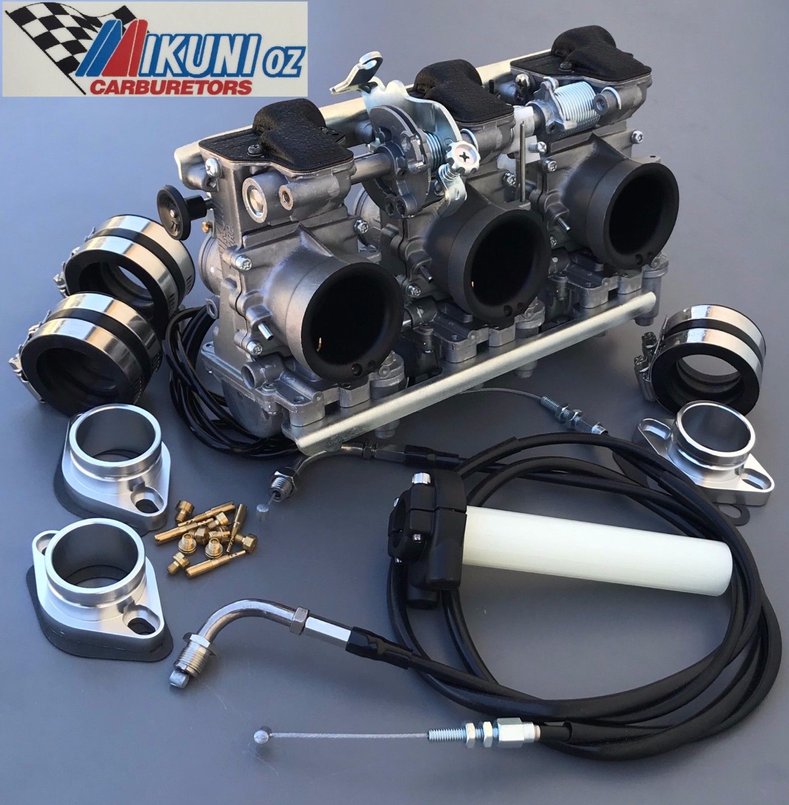

Mais aujourd'hui, je ne peux pas résister à la tentation de vous parler de ma dernière excentricité. Il y a environ trois ans j'avais raconté qu'en surfant à droite et à gauche j'étais tombé sur ceci.
Une rampe de trois carburateurs Mikuni RS34 destinée à être monté sur une T150. Oui oui une trident T150 des années 70, pas une 750 Trident des années 90, pour l'enclume en question, je sais de quoi je parle j'en ai vendu, Il prévoyaient des 36 voir des 38 je ne me souvient plus.
J'avais bien posé la question de savoir si quelqu'un avait expérimenté la chose, ou si quelqu'un qui connaissait quelqu'un qui connaissait quelqu'un qui etc... Résultat, rien... Même Tricati est resté de marbre et n'a pas daigné piper mot. Je me suis dit que si notre maitre es Trident n'émettait pas la moindre opinion sur le sujet, c'était sans doute que cela était un risque de galère dispendieuse et qu'il était préférable de penser à autre chose.
OUI mais, ça me trottait dans la tête, j'ai fait mes comptes. Le kit complet y compris les cables, la poignée de gaz, les filtres à air, les brides d'admission etc le tout environ 1000€ HT. Imaginons une T150 sur laquelle la rampe de carbu s'est évaporé, 3 Amaux premier à 150 GBP HT pièce plus les pièces de rampe, le filtre à air complet, le cable etc... On ne doit pas être très loin du compte voir au dessus. Je sais, le calcul est un peu arbitraire mais après tout par les temps qui courent une malversation de ce style est malheureusement chose possible. En clair, j'avais de plus en plus envie d'essayer l'objet et un beau jour, il y a peu, j'ai cassé ma tirelire et me suis offert la chose en question. Total, frais de port de dédouanement et de TVA compris un peu plus de 1250€.

Oui ça marche fort sur un moteur de course, j'en connais deux montées ainsi, mais sur une machine de route je ne vois pas l'intérêt, bon, j'ai pas essayé personnellement, par contre j'ai essayé avec des carbus des premières Triumph Hinckley et de Yamaha 650XS, 850XS, là avec des boisseaux avec membrane ça fonctionne super, et la progressivité est étonnante et d'occase ces carbus sont pas chers.
Je pense qu'avec les RS 34, vu que les pipes fournies par Mikunioz sont réduites à 28 mm en entrée de culasse de série (pour que les 34 fonctionnent avec suffisamment de dépression et garder de la progressivité), ça vaudrait le coup de préparer la culasse comme on le fait sur nos machines de piste avec des carbus MK1 ou MK2 de 30 ou 32 mm.
Sur une de mes machines de route j'ai des simples VM 26 et ça fonctionne super bien, j'en connais qui montent des dell'orto de 28 mm avec aussi d'excellents résultats.
Dis nous comment ça fonctionne !

Je vous raconterai un peu plus tard car en ce moment c'est période galère.
J'explique: question carbu ça semble fonctionner plutôt bien voir très bien le problème n'est pas la, la moto est en panne à quelques km de chez moi semble-t-il plus d'allumage. La galère c'est qu'il a été impossible de joindre l'assistance que mon Pigeot expert de dépannage est en pension chez le concessionnaire et qu'enfin la moto est quelque part dans la Bretagne profonde ou heureusement j'ai trouvé une personne complaisante chez qui j'ai pu la stationner. Le problème maintenant est de trouver un moyen de récupérer l'objet.
