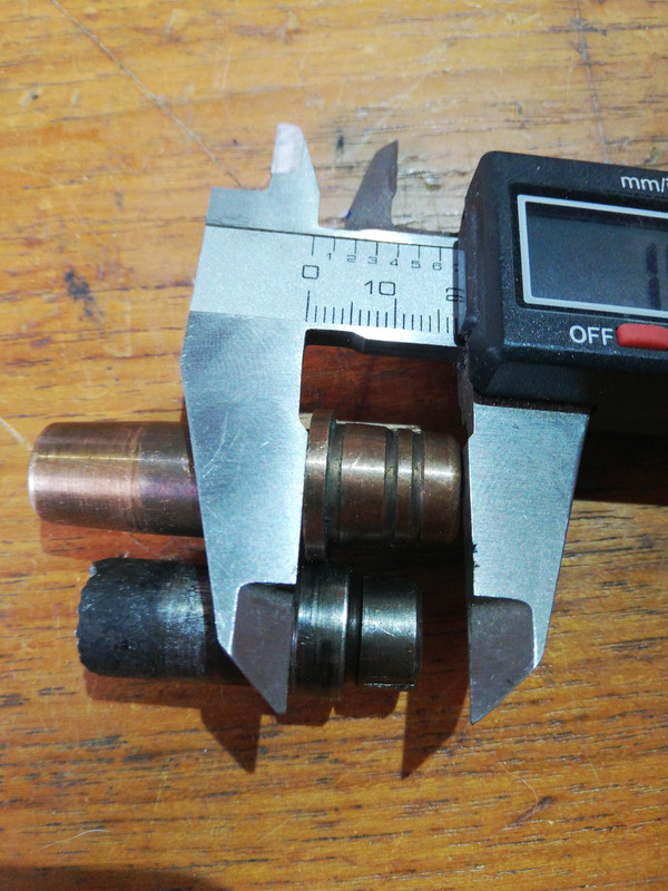

Bonjour à tous,
J'ai quelques minutes pour avancer, du coup je me concentre sur le guide de soupape à changer.
Donc deux questions :
- Quelle est la valeur de serrage ? Car l'ancien guide fait 12.90 de diamètre alors que le nouveau fait 13.10. Je peux le rentrer ainsi ou il faut que j'agrandisse ?
- De plus le haut de l'ancien guide fait, 13mm là où le nouveau fait 16.48, pareil, ça passe comme ça ou je dois le racourssir ?
Encore une fois merci pour vos conseils ;)

Ton vieux guide n'est pas un guide TR25....ils étaient montés en guides bronze ...
Seul un rectifieur, au vu de la culasse pourra te dire si le serrage est correct ;
valve guide bronze BSA / Triumph B25 & B50 all years / TR25 all years B25 & TR25 inlet & exhaust, B50 exhaust longueur 46,7 diam ext.12,72 diam int . 7,92 ref :G539PB
Il était serré comment, le guide acier ???
Vérifie bien que la collerette d'appui du ressort passe bien autour du nouveau guide ...ainsi que le ressort intérieur !

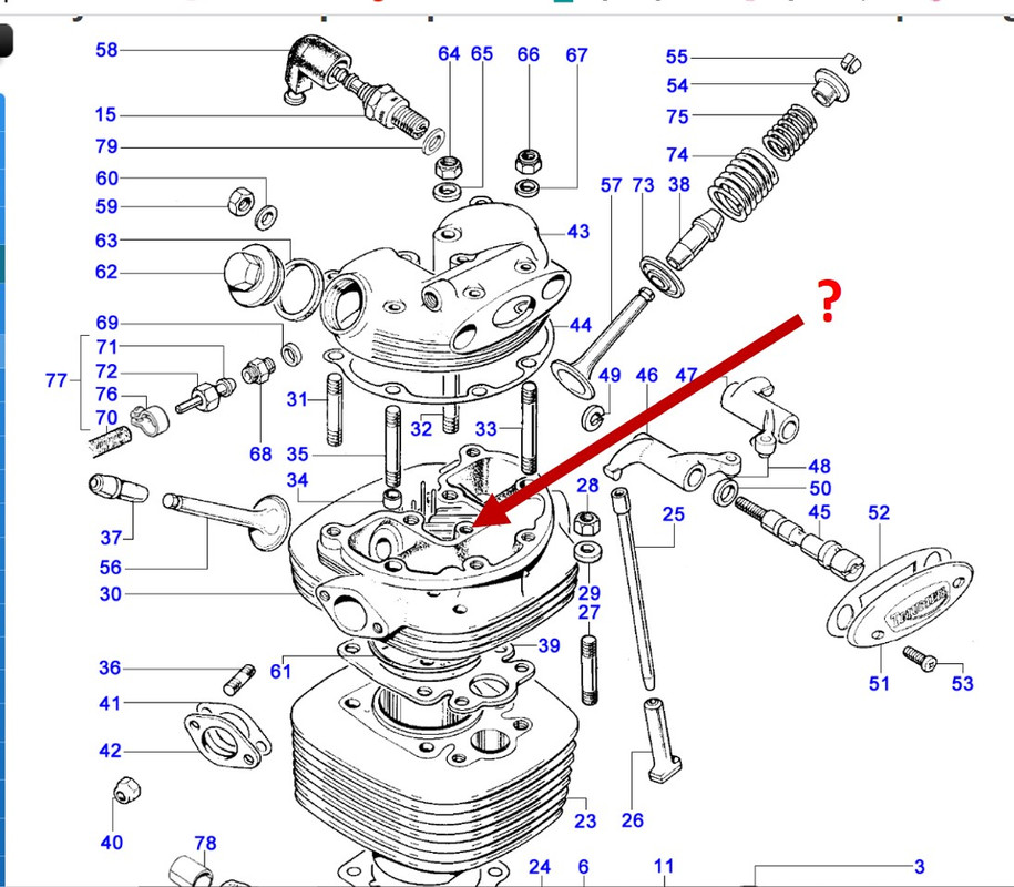

Ensuite me faut trouver des goujons de culasse car les miens sont largement mort, je pense que je vais partir direct sur du neuf pour pas batailler.
Par contre je trouve pas la référence du goujon qui va à l'emplacement indiqué pas la flèche rouge, il est différences des autres en plus, si vous avez une idée...
