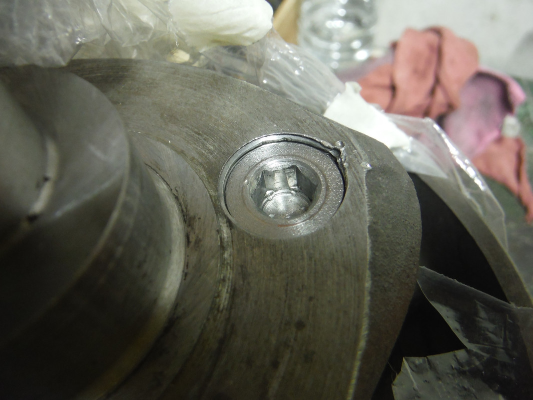

News !
Retour d'huile monté, étanchéité contrôlée ( le test du corps de chasse
- montage à blanc de la vis du filtre centrifuge : ok le trou de sortie d'huile n'est pas masqué
- montage à blanc de l'écrou borgne du même filtre : souci
le nouveau bouchon est moins haut de 0,6mm que l'ancien
métrologie amateur, avec vocabulaire technique aléatoire :
l'arrivée d'huile est à 11,58mm du bord du trou
une fois vissé au contact plus 1/8 : le nouveau est à 1,6mm, l'ancien à 0,70
A prioiri l'arrivée d'huile est libre ( test du souffle ok )
Par contre, pour pointer léger l'écrou faudra aller plus profond, mais je pense que ça ira sans toucher le vilo
ou alors je commande un autre écrou ?? ( ces histoire de pièces
Voilivoila

Re: Des pépites dans le bas moteur ( Re Rebuild ) - T100R/70 Bonus: colonnettes et valve de surpression
Je connais pas le test du cor de chasse
Moi j envoie de l'huile par le trou de la queue de vilo (non c est pas un gros mot) avec une grosse seringue et l huile doit sortir par le trou des manetons

Le test du corps de chasse :
Tu prends le carter à plein bras, tu souffles en bas en bouchant en haut, grosso modo ( un ancien de mes fréquentations m'avait dit ça )
histoire d'apprécier l'étanchéité du o ring en haut du conduit
Pour le trou de la queue du vilo j'ai soufflé aussi , mais l'huile c'est ce que l'on doit faire
(le vilo a été nettoyé tiptop par Patrick )
