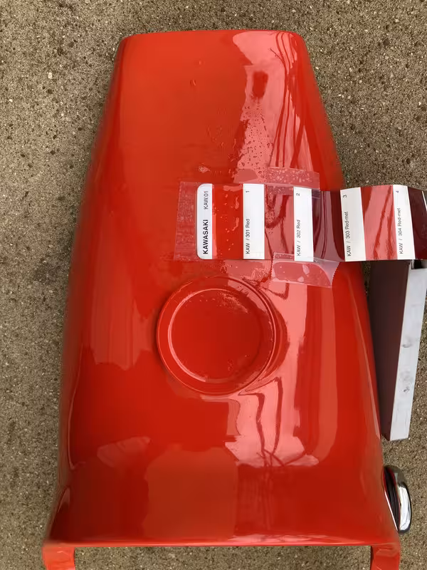

C'est la peinture rouge comme à l'origine ?
Si oui, aurais-tu le RAL
Magnifique modèle
Magnifique modèle

Non elle n'est pas d'origine,c'est un rouge ducati monster qui est plus vif que le signal red constructeur
Il y a des sites qui vendent ces types de peintures mais ce n'est pas donné.
Sur la photo jointe,la couleur qui correspondrait au signal red serait Kawa 01 d'après le (vieux)nuancier mais je n'ai pas réussi à retrouver cette teinte sur le net.

Salut ,j'ai une fastback(villiers) 68 que j'ai fait repeindre ,j'ai récupéré la référence peinture sur le site norton club uk (marque peinture www.rsbikepaint.com ) ref (cell norton 13644 grenadier red) en comparaison j'ai une fastback 1972 rouge aussi peinture d'origine la couleur de la 68 parait un poil moins orange a peine perceptible ,bon Week end.

Alors quelques pistes, il se pourrait que le rouge soit l'ancien standard britannique BS381c.
Des rouges s'approchant serait VW Tornado red et Peugeot Talbot Cherry YAR054.
Mais ce rouge Ducati va très bien.

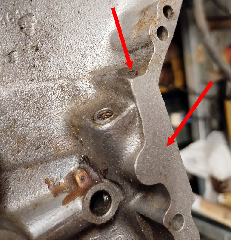

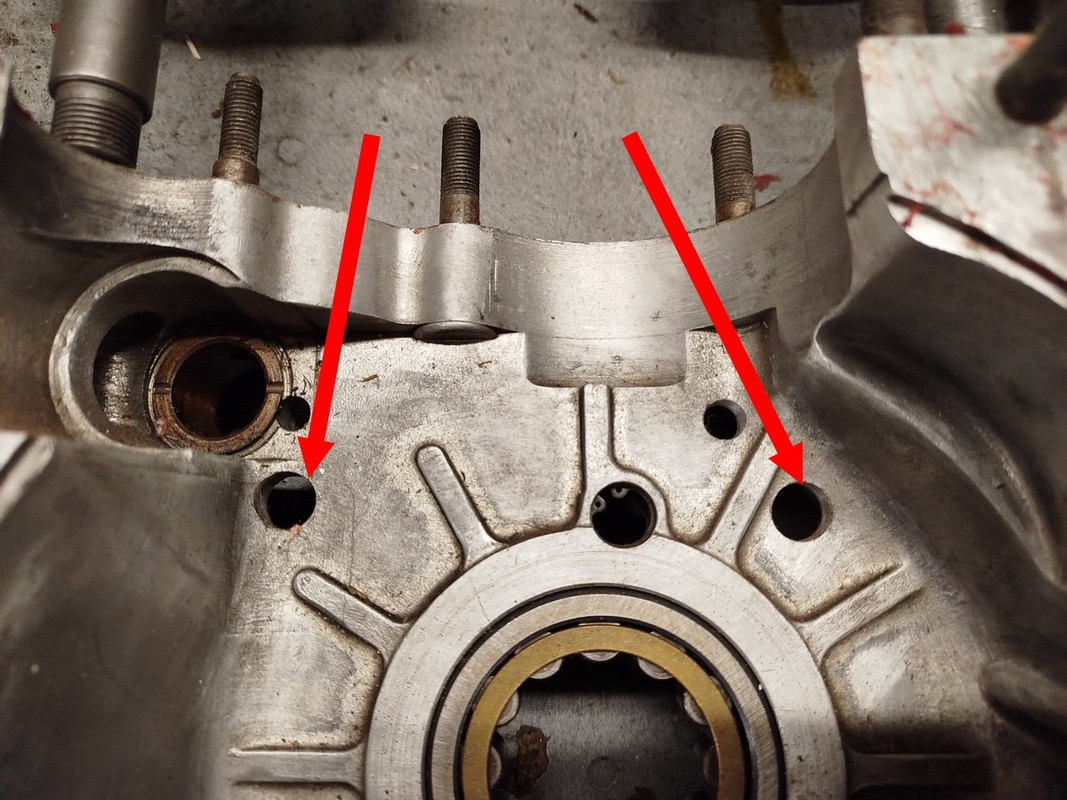

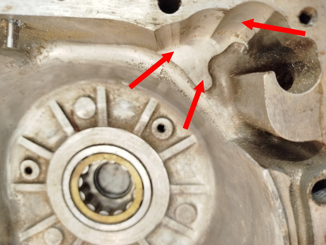

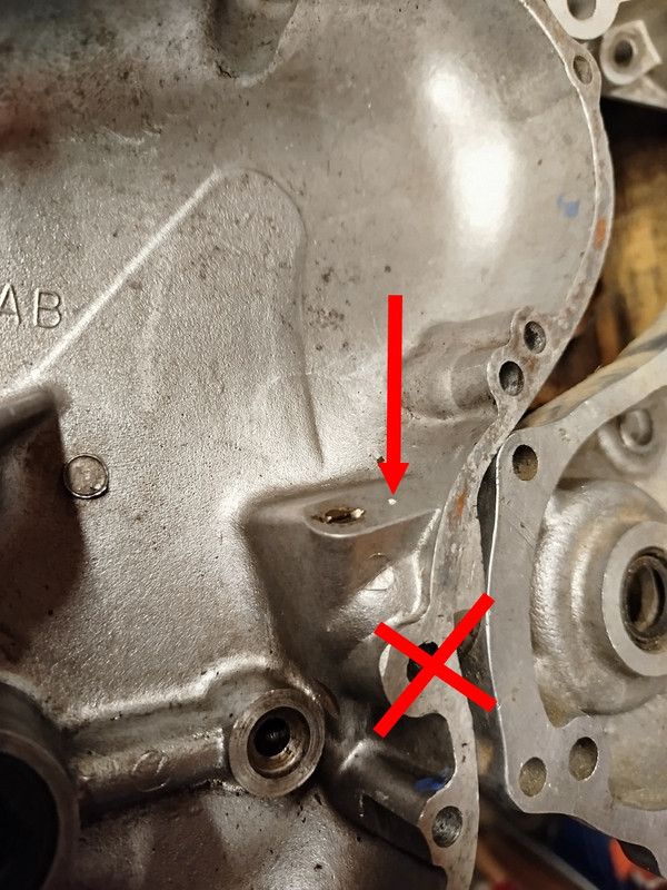

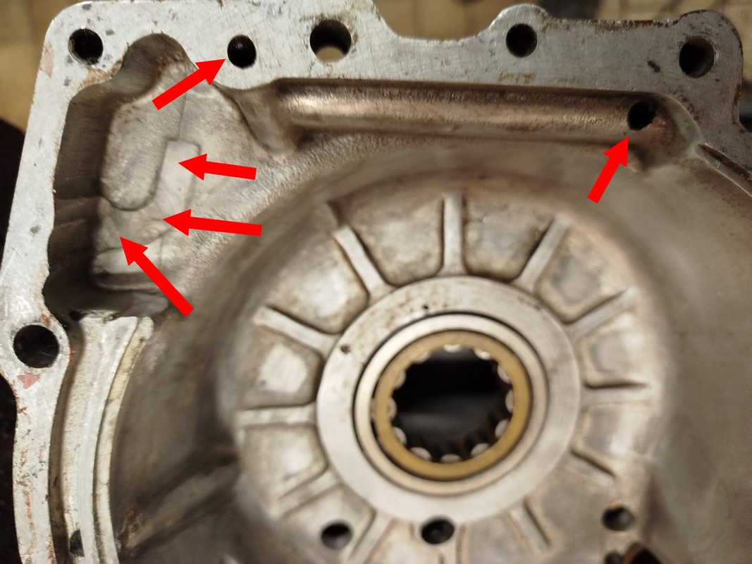

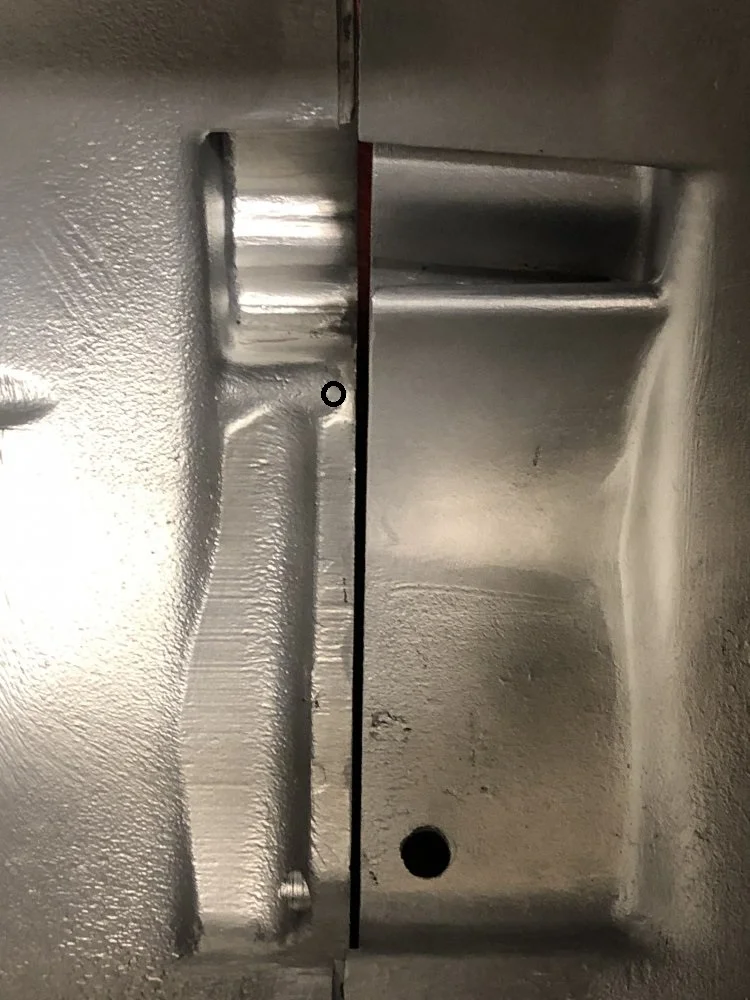

C'est les carters de la mauvaise période
Donc il faut modifier le bas du carter pour l'aspiration de la pompe à huile (le retour), on peut aussi percer le carter vers la distribution pour mettre le reniflard dans le carter de distribution comme les 850 plus récentes.
Ce la permet la lubrification de la chaîne de distribution.
D'autres laisse à l'arrière du carter comme l'origine, il y a aussi l'option de mettre ce qu'il y avait sur les Yamaha 650XS.
Ce qui est embêtant c'est qu'il n'y a pas de bouchon avec tamis pour empêcher les gros bouts d'être aspirer par la pompe.
Et il y a aussi la sortie du clapet de surpression à mettre comme les 850MK3 ou les Atlas etc.
Fraisage et le conduit d'aspiration de la pompe de retour, mal placé !
Fraisage aussi dans l'autre carter, en face du premier.
Perçages pour que les vapeurs d'huile et le volume d'air poussé par les 2 pistons partent coté distribution. Il en faudrait d'autres.
La sortie du clapet ne va plus vers la pompe mais directement dans le carter, il faut boucher le trou du bas.
Carter de distribution de 850 MK3
