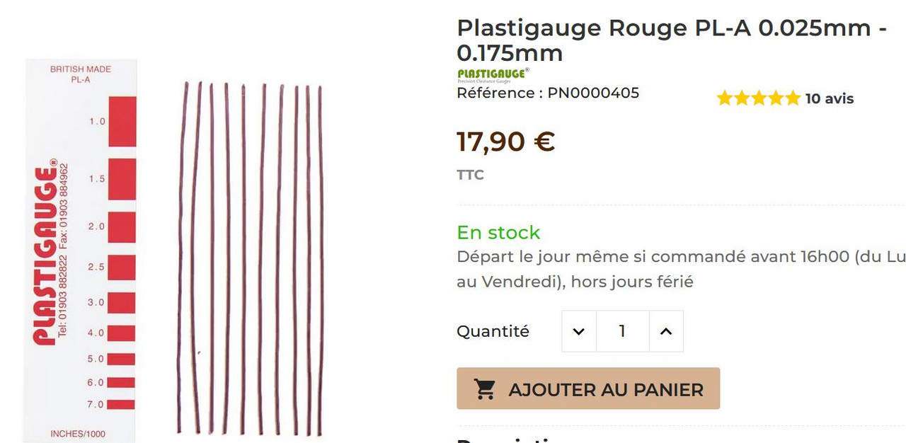

Les instruments de mesure des rectifieurs sont ils mauvais ou les utilisateurs mauvais pour que l'ont soit obligé d'utiliser des plastigage
Re: Triumph T140.... épurateur
Publié : 25 févr. 2025, 22:21
par yvanoff
Tout le monde n'est pas expert en métrologie, ça facilite le choix d'envoyer ou non une pièce chez le rectifieur. :|
Publié : 25 févr. 2025, 22:26
J'ai bien peur que ce plastigauge vert ne convienne pas dans mon cas.... je suis à 3 centièmes de jeu et le plastigauge commence à 17 centièmes.
Plutôt celui ci , le rouge :

Le plastigauge se fait en plusieurs couleurs.
Chaque couleur correspondant à une gamme de jeux.
J'ai utilisé ça pour ma A65.
Le jeu était correct et je n'ai pas changé les coussinets.
Moteur jamais ouvert à 30 000 km.
L'épurateur , jamais demonté, était quasiment vide.
Pas de filtre à huile.
