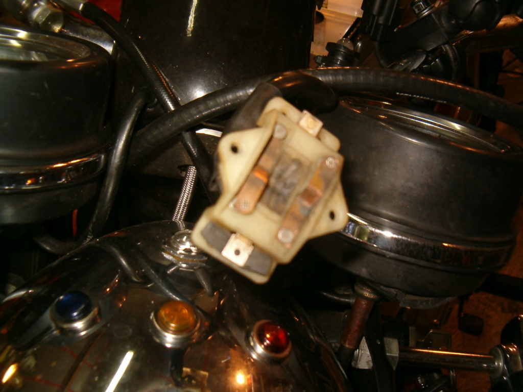

Bon ça y est, moto retour maison, je vais vous épargner le détail des tribulations et maintenant il n'y a plus qu'à passer la belle à la question et ce sans aucune mansuétude. J'ai bien une petite idée en fait, tout l'électricité, phare, veilleuse, stop, klaxon, témoins divers etc... fonctionne sauf l'allumage et... l'alimentation du GPS, ça me donne une petite idée de la ou il faudrait chercher. Soit c'est une connection mal faite qui aurait lâché soit encore c'est le "kill button" , que j'avais jugé préférable de conserver, qui fait des siennes. On va bien voir.

Bon, c'était bien ce que j'avais soupçonné. La belle n'y est pour presque rien, le coupable comme d'habitude c'est bien le fameux J.L...
Celui dont à l'instar de Voldemor on ne doit jamais prononcer le nom. Vous noterez au passage que l'un comme l'autre sont issus du génie pernicieux de nos amis d'outre Manche.
Tords un peu partagés quand même, j'avais naïvement cru que ce qui semblait fonctionner allait continuer à le faire. Et bien non, le "kill button" à sans avertissement refusé de continuer à alimenter l'allumage. Sur la B50 et la Commando j'ai les même commodos mais le voyant rouge du phare sert justement de témoin d'alimentation, sur la Trident alors que j'ai installé un manomètre, je l'ai conservé en témoin de pression d'huile. D'un autre coté ce bouton est quand même un élément de sécurité si nécessaire et j'était bien content de l'avoir quand j'ai installé le Mikuni sur la Commando. Ce carburateur, avec son ressort de boisseau made in Japan, avait clairement tendance à vouloir rester bloqué avant que je n'apprenne qu'il fallait impérativement monter au moins deux ressorts sinon trois.
Pour l'instant, réparation provisoire, grattage des contacts et installation d'un petit morceau de mousse compact derrière la lame du contact pour la forcer à rester collée à son frère d'en face.

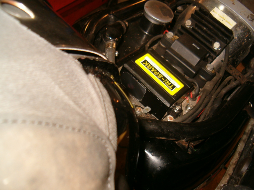

J'ai même improvisé un témoin d'alimentation, dans le boitier Trispark il y a une led, qui sert au calage statique et qui s'illumine quand il est alimenté. Boitier refermé et mis en place la led est bien sur totalement invisible. Donc perçage précautionneux du flanc du boitier le trou étant obturé par un morceau de plastique transparent collé dessus.
Sur la photo ça n'est pas très visible mais on voit clairement une lueur rougeâtre à l'intérieur du boitier quand on met le contact. Certes c'est incontrôlable en roulant mais à l'arrêt on voit bien si le boitier est alimenté ou non.

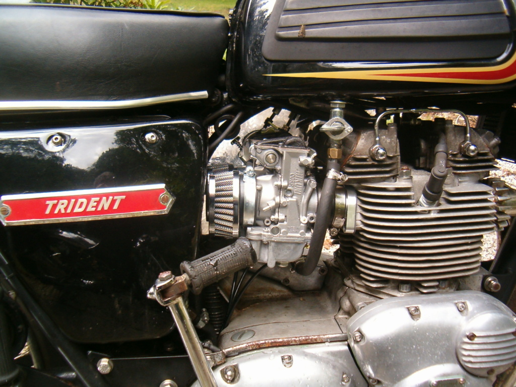

Et les carbus dans tout ça ? Et bien ça s'installe sans trop de difficultés. Premier point qui m'inquiétait un peu, les brides d'admission fournies, à intérieur conique de 34 à 28 coté culasse ne se fixent pas avec les goujons de 1/4" d'origine mais avec des vis BTR de 1/4 x 1/2. Donc dépose des brides d'origine et avec des précaution d'orfèvre des goujons vissés dans la culasse.
En fait ils sont venus facilement, je craignais qu'il ne soient plus dur à dévisser et me disais que si j'avais le malheur d'en casser un au ras c'était obligatoirement dépose culasse pour pouvoir réparer efficacement les dégâts. Tout s'est bien passé et les brides s'adaptent presque parfaitement au conduits de la culasse.
Voila à quoi cela va ressembler une fois installé. Petit détail de montage, on aperçoit sur le deuxième carbu, qui dépasse au dessus du filtre de droite, une sorte de tige verticale. Cette tige est la commande du piston de pompe de reprise et comme j'avais monté le filtre, les trois sont fournis dans le kit, un peu trop en avant ce dernier venait bloquer la remontée de cette pièce et la pompe de reprise ne pouvait plus fonctionner normalement.

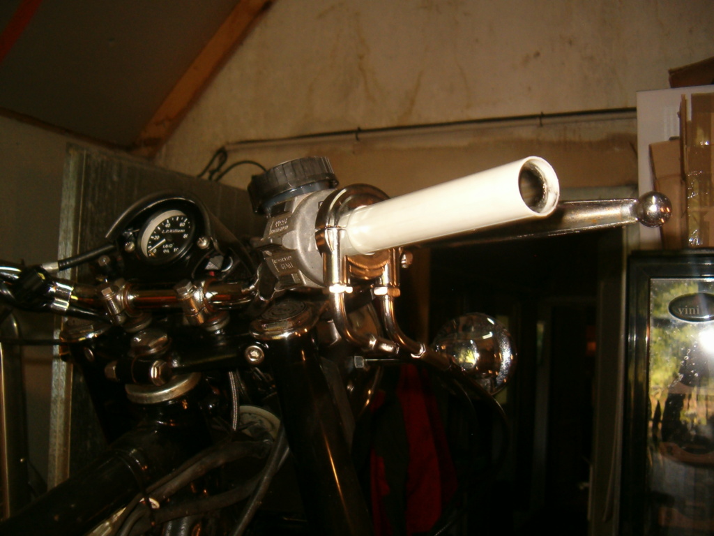

Le kit comprend également une poignée de gaz du type aller et retour avec un jeux de cables à la bonne longueur, une fois monté, c'est juste un peu fastidieux, les tendeurs coté rampe sont presque au maxi mais sont à zéro coté poignée, il reste donc 10 à 12mm
de marge de réglage.
