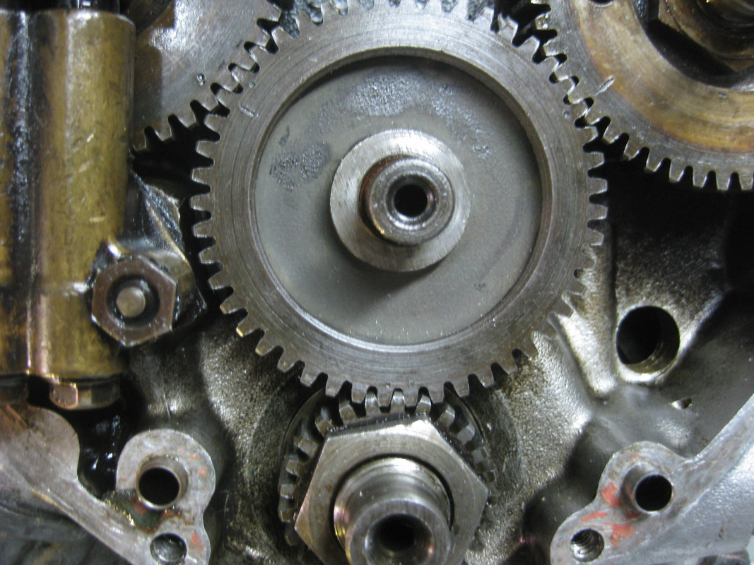

Bonjour, je reviens vers vous un peu gêné, tentative 2 de démarrage sans succès
Alors j'ai étincelles - le tickler rempli la cuve 2 essais et rien
Je suis passé au start pilote par les orifices de bougies, j'ai eu une explosion mais en phase d'échappement
Donc je m'interroge sur le timing que j'ai fait il y a longtemps voir photo
J'ai démonté l'écrou pour le repère sur le pignon correspondre avec le pignon vilo 2 points, mais ensuite aac adm j'ai mis point / barre et aac échapp barre / point
Alors que pour mon moteur GX09569 - depuis la réf CX06001 je devrais mettre barre / barre et point / point cela sous entend que la chambre de combustion permet l'ouverture des soupapes sans taper dans le piston.
Quelle erreur je sais pas si c'est mon âge, ou l'apéro, ou les deux, soyez indulgent c'est ma première anglaise :mrgreen:
Publié : 12 mars 2024, 12:35
par yvan d
https://www.motos-anglaises.com/techniq ... tribution/
Tu peux juste enlever tes caches culbut et noter quand la soupape commence à s'enfoncer par rapport à ton disque gradué sur vilebrequin pour voir si c'est cohérent par rapport au calage d'origine

Publié : 12 mars 2024, 12:58
Mais si je regarde le "workshop manual", je trouve ça et je pense qu'effectivement il y a une erreur dans ton montage:
Comment as tu claveté les AAC (il y a 3 positions possibles pour la clavette), en standard elle doit tomber comme sur le dessin, en face exact de la marque du pignon (trait ou point).
Pour recaler la distribution, tu ne peux le faire que boitiers de culbus retirés, sinon il faut que tu luttes contre les ressorts de soupapes (on peut le faire mais faut être AU MOINS deux)
Publié : 12 mars 2024, 16:22
par Bonifun
Bien je vais reprendre le travail du valve timing, quelle erreur :oops: je dois avoir des ratés à l'allumage au cerveau :shock:
