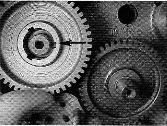

D’origine il existe divers repères sur les pignons pour faciliter le calage, mais souvent sur ces pièces produites en grande série la précision n’est pas excellente, (usinage de la position du clavetage sur l’AAC et le pignon entre autres !) et on peut se trouver en présence d’un moteur monté durant sa vie avec des pièces non d’origine ou par un individu peu soucieux de la précision des réglages d’AAC.
Ceci influence fortement sur les performances du moteur et son agrément d’utilisation, et peut même en cas de calage approximatif mener à sa casse !

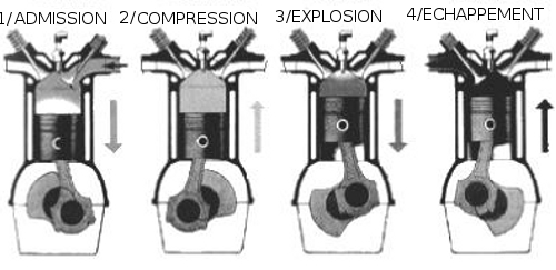

RAPPEL DU CYCLE MOTEUR 4 TEMPS

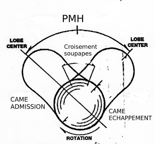

C/ Par la méthode du “Lobe Center”
Calage des AC au sommet de la came, simple à mettre en œuvre et précise si on respecte la procédure.

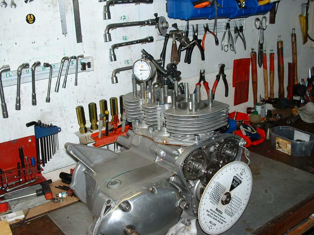

La première chose à avoir c’est les bons outils ! Il faut disposer :
1/ d’un disque de calage précis, plus le diamètre est grand, meilleure est la précision. Des moyens de le fixer de façon sûre en bout de vilebrequin, soit du côté distribution soit du côté transmission primaire,on peut se fabriquer une entretoise et utiliser les écrous d’origine du vilebrequin.
2/ de un ou deux comparateurs, et des moyens de les fixer de façon rigide sur le moteur pour permettre une mesure sûre des valeurs de levée soit de la soupape, soit du poussoir si la culasse ou les boitiers de culbuteurs ont été démontés. (c’est l’idéal !)
Une fois les instruments de mesure bien fixés on peut commencer le boulot !
Nous allons voir comment déterminer le Point Mort Haut, j’utiliserai PMH comme abréviation, et le point mort bas (PMB), les anglais utilisent TDC ( Top Dead Center) et BDC (Bottom Dead Center).
4/ Détermination du point mort haut
C’est la première étape et c’est ce qui va déterminer toute la précision du boulot !!! Donc à fignoler et à contrôler plutôt trois fois qu’une !

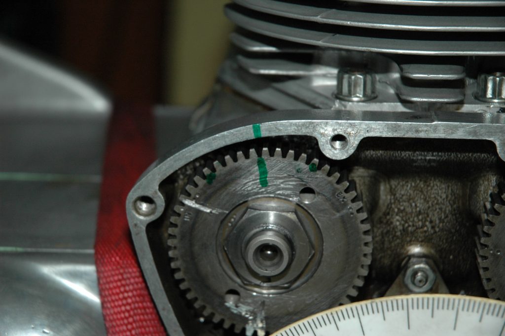

Premièrement on fixe le disque de calage en bout de vilebrequin et un repère fixe sur le carter : On repère à peu près le PMH sur un cylindre et on aligne le 0° du disque avec le repère fixé sur le moteur. On verrouille le disque en le serrant sur le vilebrequin.
Pour les trois cylindres Triumph T150, T160, et BSA Rocket 3 on le fait sur le cylindre de gauche, c’est celui qui correspond au calage avec les repères.
Deux cas de figures : culasse montée ou non.

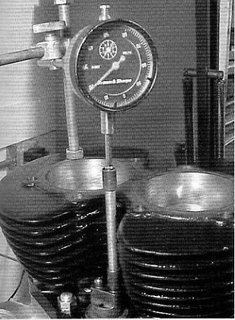

Si la culasse est montée

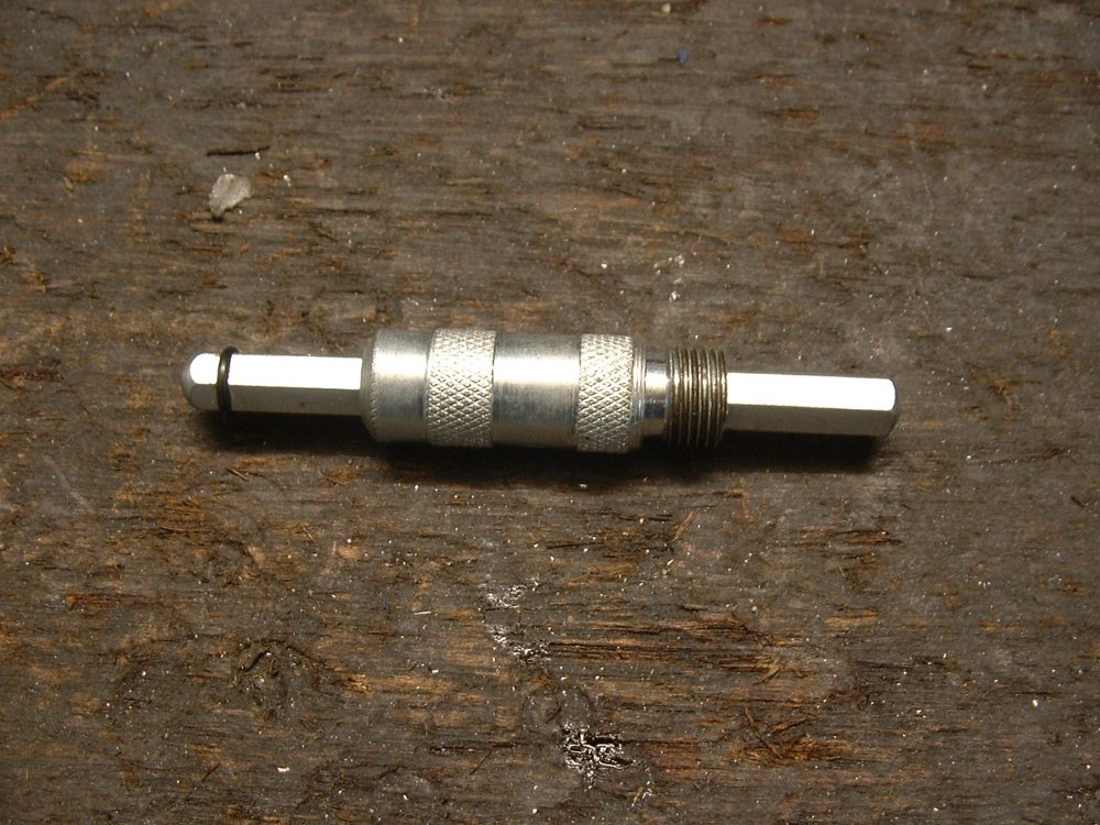

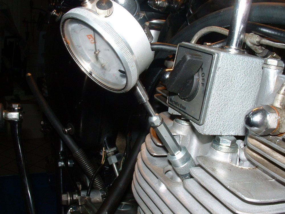

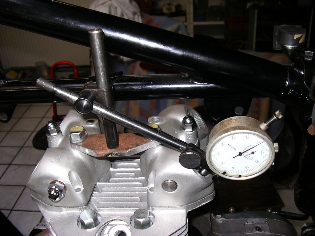

le seul moyen de déterminer le PMH avec précision est de mettre une jauge par un trou de bougie, pour celà, soit on utilise un guide acheté dans le commerce, soit on s’en confectionne un avec une vieille bougie dont on retire la porcelaine et on fait passer le palpeur du comparateur jusqu’à toucher le piston et là GAFFE, vu l’angle que fait l’orifice de la bougie avec la verticale et la calotte du piston on a intérêt à y aller doucement quand on fait tourner le moulin pour pas casser le palpeur !
L’idéal étant de trouver à peu près le PMH avec une pige et d’ensuite mettre le comparateur pour déterminer au DEGRE près le PMH, pour éviter les déboires on peut mettre comme palpeur un bout de tube plastique comme rallonge sur le comparateur,suffisamment rigide mais qui plie et ne rompt pas !
Pour trouver le PMH avec précision on va mettre le comparateur à zéro au PMH évalué, on tourne ensuite dans le sens de fonctionnement moteur le vilebrequin jusqu’à une valeur de 3 mm de déplacement du piston lue au comparateur, 3 tours d’aiguille, pour un comparateur classique au 1/100ème, ceci pour éviter les erreurs de lecture.
On note alors les degrés lus sur le disque de calage, ex : 20° avant le PMH estimé précédemment, on tourne ensuite le vilebrequin dans l’autre sens jusqu’à la même valeur de 3 mm, on lit les degrés sur le disque, ex : 18° après le PMH estimé, le vrai PMH se trouve donc entre les 2 soit à 1° après le PMH estimé, on décale donc le disque de 1° pour que le ZERO soit aligné avec le repère fixe. On répète la manoeuvre pour s’assurer que le ZERO du disque correspond bien au PMH REEL !
Exemple de montage :

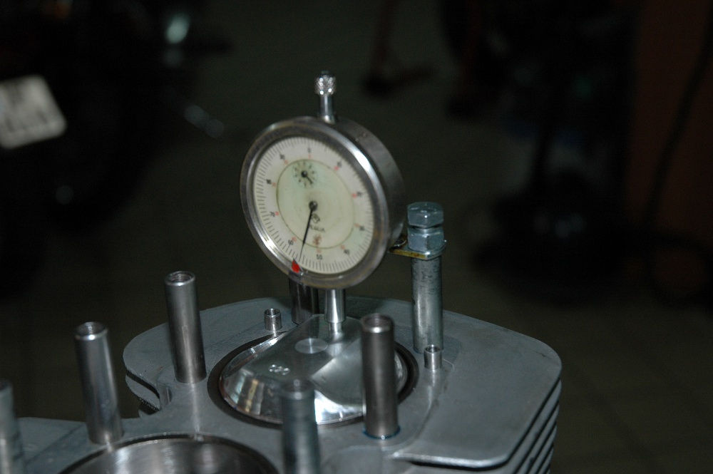

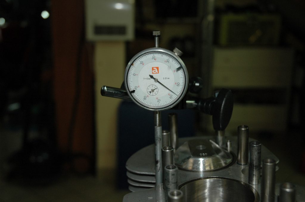

Si la culasse est démontée
c’est plus facile de mettre le comparateur vertical et en appui sur la calotte du piston, et on procède de la même façon que précédemment pour trouver le PMH

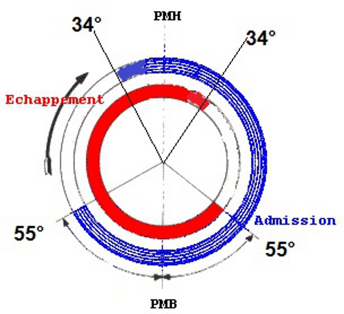

Ouverture admission 34° avant PMH, fermeture admission 55° après PMB, ouverture échappement 55° avant PMB, fermeture échappement 34° après PMH, et ceci en mettant 0,5 mm de jeu aux culbuteurs lorsque l’on contrôle le diagramme.
ATTENTION cette valeur de jeu est essentielle lorsque l’on fait les mesures, on met ce jeu afin d’avoir plus de précision sur la lecture de la valeur de la levée de la  soupape, en effet avec du jeu la came arrive en contact avec le poussoir à un moment ou son profil devient plus “pentu” donc on voit mieux le mouvement au niveau de la soupape, il y a moins d’approximation pour connaître l’instant où elle commence à s’ouvrir.

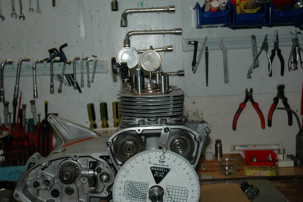

Pour contrôler la distribution avec cette méthode si culasse démontée : Beaucoup plus facile que précédemment puisque les AAC sont libres !
Exemples de montage des comparateurs :
un comparateur pour déterminer le PMH, et un comparateur sur le poussoir.
Comme précédemment on va contrôler qu’à 34° avant le PMH on est en début d’ouverture de la soupape d’admission, mais comme on l’a noté, les valeurs de calage sont données pour un jeu aux culbuteurs de 0,5 mm, donc on va vérifier que lorsque le poussoir est levé de 0,5mm le vilebrequin est bien à 34° avant le PMH !
On considère comme négligeable le fait qu’en réalité à la soupape la levée est multipliée d’un facteur de 1,11 (sur les Triumph) par le levier de culbuteur, ce qui correspond à 55/1000 èmes de mm, on n’aura pas de toute façon cette précision à cause du jeu entre pignons !
Procéder de la même façon pour l’AAC d’échappement, début d’ouverture 55° après PMB = 0,5mm de levée au poussoir.
Si l’on veut aussi contrôler les angles de fermeture, après descente complète du poussoir, en tournant le vilebrequin en sens normal, il faut mesurer les angles en tournant à l’envers le vilebrequin pour remonter les poussoirs de 0,5 mm !

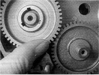

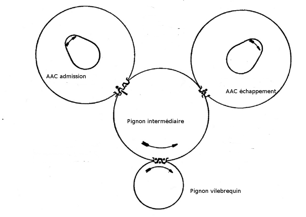

On voit qu’au PMH en phase admission d’un cylindre, le repère du pignon de vilebrequin vers le haut, la came d’admission est en phase d’ouverture, la came d’échappement est en phase de fermeture, c’est la phase de “croisement” des soupapes.
Attention ces repères ne sont alignés que tous les 94 tours du fait du nombre de dents des pignons d’AAC, du pignon intermédiaire et du pignon de vilebrequin, ceci pour limiter l’usure des pignons : les mêmes dents ne sont en regard les unes des autres que tous les 94 tours.

2/On met un piston au PMH, celui pour lequel le repère sur le pignon de vilebrequin est en haut (bien sûr on aura fait la procédure pour déterminer exactement le PMH !)
3/ On enlève le pignon intermédiaire.
4/ On fait tourner l’AAC d’admission en sens horaire à partir de la position du poussoir au plus bas pour avoir la levée désirée au poussoir exemple : 3,43 mm, on le bloque.
5/ On essaye de remettre le pignon intermédiaire en alignant son repère avec celui du pignon de vilebrequin, si on peut l’engager aussi sur le pignon de l’AAC, sans modifier la position de l’AAC c’est bien !
Si les dents ne correspondent pas il va falloir jouer sur le clavetage du pignon de l’AAC en démontant celui-ci pour obtenir le calage le plus voisin possible des 3,43 mm de levée au PMH !
Chaque position de clavetage sur le pignon correspond à un décalage du pignon sur l’AAC d’une demi dent, bien regarder sur quel clavetage était le pignon pour déterminer sur quelle autre position il faut le mettre pour ne pas avoir à démonter trente six fois le pignon !

C/ par la méthode du “Lobe Center” facile dans le cas d’un moteur sans sa culasse !
Le “lobe center” est la position où la soupape est à son ouverture maximum, le calage au lobe center est intéressant car on fait dans ce cas abstraction du type de poussoir, c’est une méthode de calage très précise si bien réalisée et surtout qui permet de faire des calages “maison” lorsque l’on fait de la mise au point et de la préparation de moteurs.
Avec les données de calage constructeur on peut déterminer le lobe center dans le cas où les cames sont symétriques par la formule suivante :
pour l’admission : (AOA° + RFA° + 180° ) /2 – AOA° = lobe center ° après PMH en phase admission
exemple pour la Bonnie : 34 + 55 + 180 = 269 /2 = 134,5 – 34 = 100,5°
Pour l’échappement : (AOE° + RFE° + 180°) /2 – RFE° = lobe center ° avant PMH en phase échappement
55 + 34 + 180 = 269 / 2 = 134,5 – 34 = 100,5°

2/ On enlève le pignon intermédiaire en ayant pris soin de faire des repères provisoires : sur celui-ci et en regard d’un repère sur le pignon de vilebrequin.

On fait des repères de position sur pignon AAC admission, pignon intermédiaire et pignon de vilebrequin par sécurité !!
