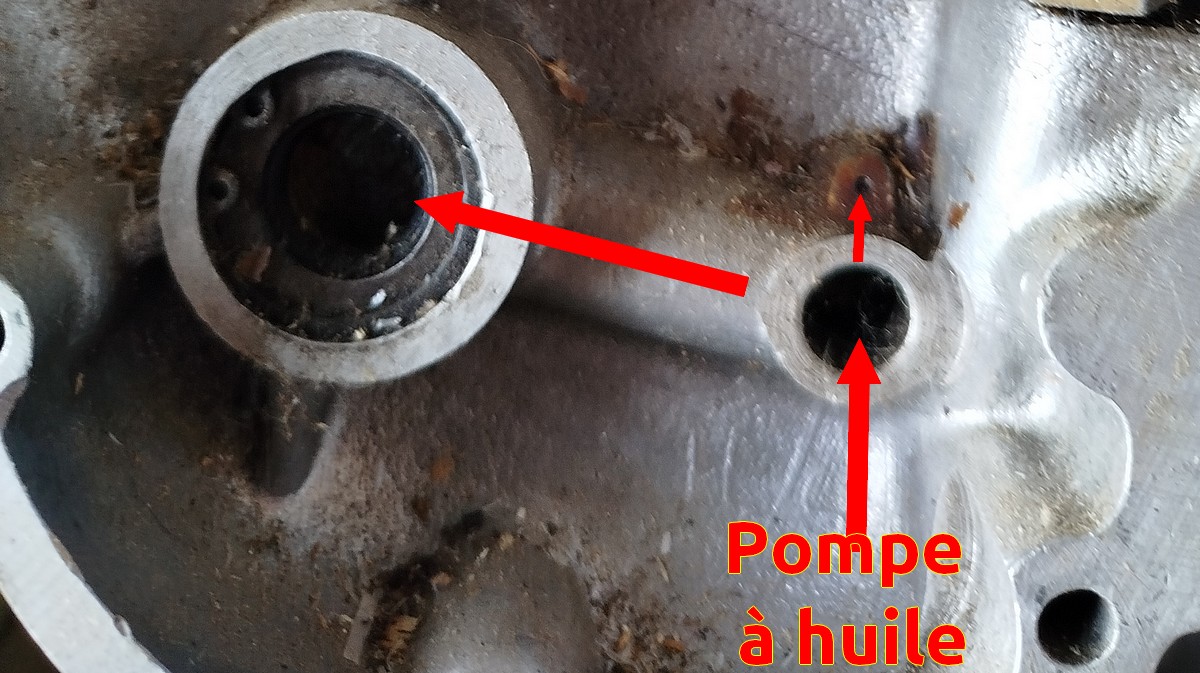

Une petite observation, sur le carter de distribution de 850 MK3 il y a normalement un petit piston avec un ressort face à la sortie de la pompe à huile, qui normalement empêche que l'huile revienne vers la pompe etc (est-ce vraiment utile ??).
Bref si on ne remets pas ce petit piston ou si on le perd, attention la pression d'huile va partir vers le petit perçage au fond :evil: qui permet au piston d’être poussé lorsque la pompe tourne et envoie la pression vers le vilo etc.
En cas d'absence de ce piston surtout ne pas oublier de boucher ce petit perçage, sur le mien je l'avais fait avec de l'Araldite.
Exemple :
La pompe à huile envoie donc la pression à droite, au fond le petit conduit qui débouche dans le carter : la petite flèche rouge,
à gauche le joint SPI pour alimenter le vilo en huile.
Re: Norton Pompe à huile, clapet de surpression, banc de test
