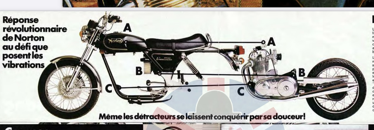

Bon, le système isolastique doit se régler de manière qu’aligne l’ensemble moteur-bras oscillante-roue derrière avec la ligne du cadre avec La Fourche et la roue d’avant. Avec l’isolastique les Commando se divisent en ces deux parties qui se comportent de manière indépendante…, l’ancienne publicité nous montre de manière très graphique ce que je veux te dire.
Si l’isolas tique arrière est aussi dérèglé te será imposible trouver le bon alignement sans régler aussi l’isolastique arrière

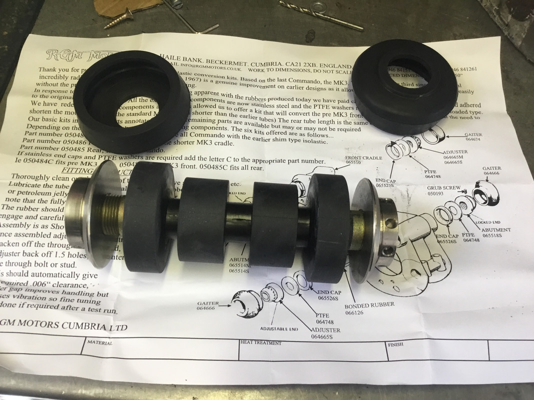

Aujourd’hui j’ai du temps j’ai déposé l’isolastic avant. Déjà pas de rondelle en polyuréthane comme sur les parts list. Les Silentblocs sont fatigués avec tres peu de serrage dans le tube. Tout est biencrado et rouillé j’ai trouvé une seule cale de réglage. Bon j’ai pas envie d’y revenir je pense passer au vernier.
Les Silentblocs du centre servent à quoi. Ils sont petits en extérieur et repose sur rien???

Bon je vient de recevoir cela de chez RGM. il manque quoi? Des cales et rondelles ? Ou c’est complet. Je sens pas le truc très bien!
Re: Questions commando 750
Publié : 20 sept. 2024, 12:44
Il te manquent les rondelles en fibre PTFE donc les anciennes seront très usées. Les capuchons end cap sont les vieux que tu montes. Le système par vernier n’a pas de cales.

Publié : 20 sept. 2024, 14:16
Il manque aussi les deux "end cap"...
Publié : 20 sept. 2024, 14:49
Mais Zerton, les end cap anciens peuvent être récupèrés, ils en sont des pièces métalliques de qualité et très robustes et il ne suffît que nettoyer et monter a nouveau
