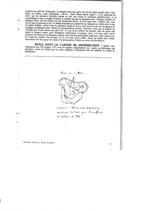

Le reniflard en bas du moteur : pas besoin d'aller sur les autoroutes allemandes, dès 4500 tr/mn une partie de l'huile du bas moteur sort par le reniflard au lieu de la pompe de retour.
Non c’était mal conçu, pas assez testé, et d'ailleurs ils ont modifié tout ça.
Ce qui me dérange aussi avec le reniflard au bas du moteur c'est que ça gêne pour mettre la boite de vitesses.

Une autre raison pour virer ce reniflard et le mettre sur le carter de distribution comme les 850,
lors d'un arret prolongé avec le wet sumping,si l'on ne vidange pas le carter auparavant,le reniflard se
bouche créant une surpression dans le moteur ce qui est très néfaste pour les joints (spi compris)
Il y a moins de problèmes avec les 850. 8)

Oui le système de reniflard ( 3ème version) à partir des 850 est mieux conçu.
Ceci dit jamais eu de casse sur ma 750 MK4 sur des longs parcours et à 140 kms/hre on est au-delà de 4500 trs.
Depuis plusieurs décennies la modification dans le carter de distribution est bien connue pour les 750 entre autre sur le " Commando service notes " 8) :
