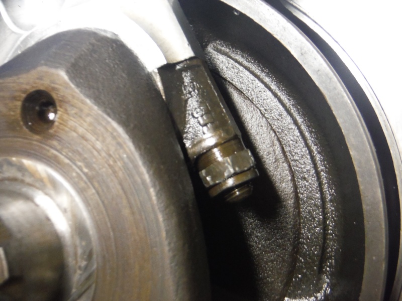

Cet après midi, démontage de la bielle gauche
Souci, la douille de 13 voudrait bien , mais l'écrou rechigne...
M'autorisez vous de légers coups de marteau sur la douille pour aider ?

C'est l'extérieur de la douille qui touche la bielle?
Luc94
- Messages : 5197
- Localisation : 94
Non, c'est l'écrou qui serait comme du 13, mais un chouya plus gros
ce n'est pas du 1/2 ni du 16/9, ni du 14
j'ai une douille de 13qui n'est pas en douze pans, avec 4 ou 5 demi lunes intérieures ( ne connait pas le nom biblique) qui pourrait aller mais il faudrait l'aider avec des petits coup de marteau, en mode cool
De cette façon, je peux faire en sorte d'engager la douille on va dire au 4/5 sans toucher le chapeau qui parait être en fonte d'acier
Qu'en penses tu, stp
