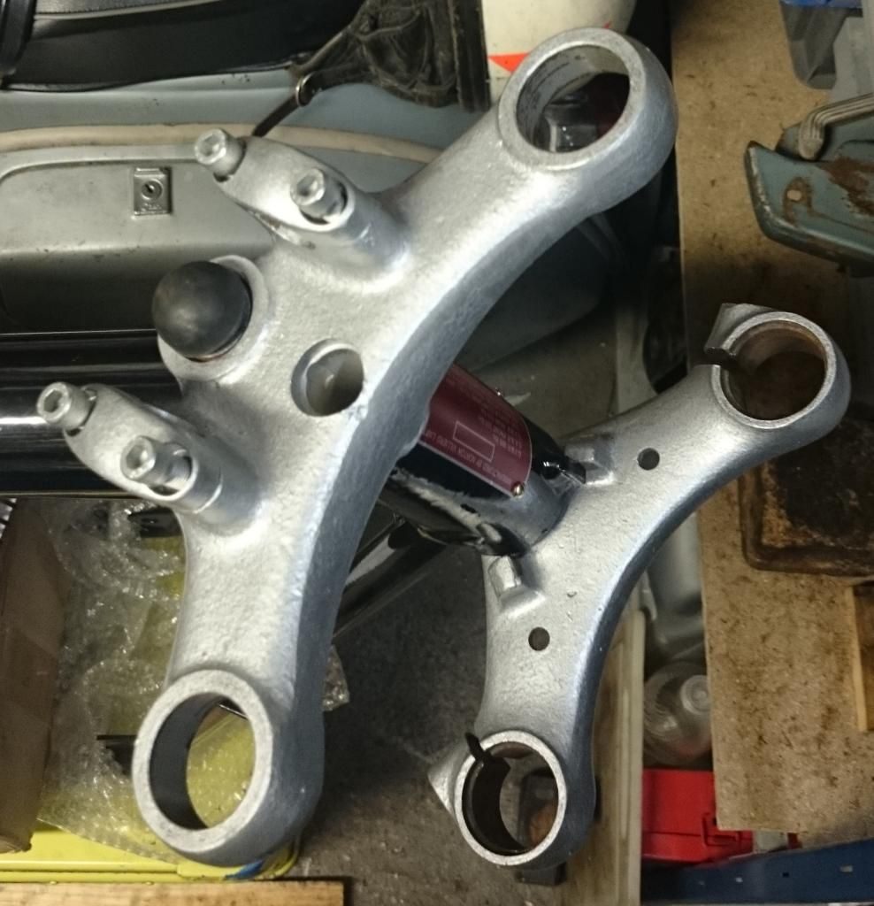

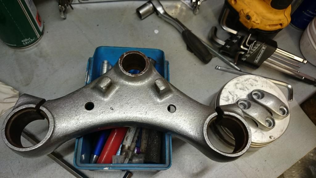

Avant Hammerite
Après Hammerite, montage à blanc.

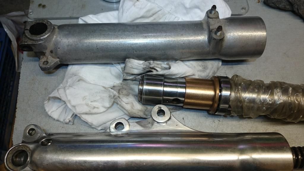

Par contre, j'ai un problème sur un tube de fourche, j'ai tubes neufs et bagues inférieures neuves.
Coté gauche RAS montage et coulissement nickel, coté droit la bague me parait un poil trop large, je la rentre en chauffant le fourreau. Qd le fourreau est chaud c'est mobile, dès qu'il a refroidi c'est bloqué.
Est ce que je pars ?
- sur ca va se roder

Messages : 2878
Re: [Norton commando 750 Mk IV] Un puzzle vers l'aventure
JuJu a écrit :Par contre, j'ai un problème sur un tube de fourche, j'ai tubes neufs et bagues inférieures neuves.
- sur mail à andover pour demander un remplacement de la bague
- sur demontage et je surface au papier à l'eau très fin
Moi, je demanderais un remplacement de la bague qui doit être mal usinée. Si ça force, ça ne va jamais se roder et tu seras obligé de redémonter.
J'ai eu un problème comme ça sur une Velocette, j'ai roulé en espérant que ça se fasse, mais j'ai du redémonter car la fourche ne débattait pas et mettre une autre bague neuve. Le problème a été résolu immédiatement.
