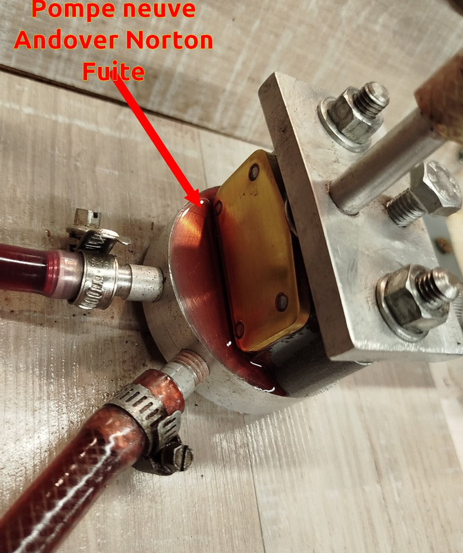

La pompe à huile neuve de chez Andover est arrivée. 8)
Premières constations : elle est bien finie, la qualité de l'usinage (embase) est bien meilleure que celles d'origine.
C'est positif, mais il y a une surprise !
Ils disent : ne pas y toucher et la monter...
Je la teste sans rien toucher ni vérifier.
L'embase est bien usinée comparable à la pompe d'origine refaite surfaçée...
Cette fois je fais le test à une vitesse la plus lente possible 150 tr/mn, il faudra que je refasse la pompe d'origine à cette vitesse pour bien comparer
Pas de fuite coté axe principal, c'est très bien, par contre fuite coté plaque bronze, ce n'est pas courant !??

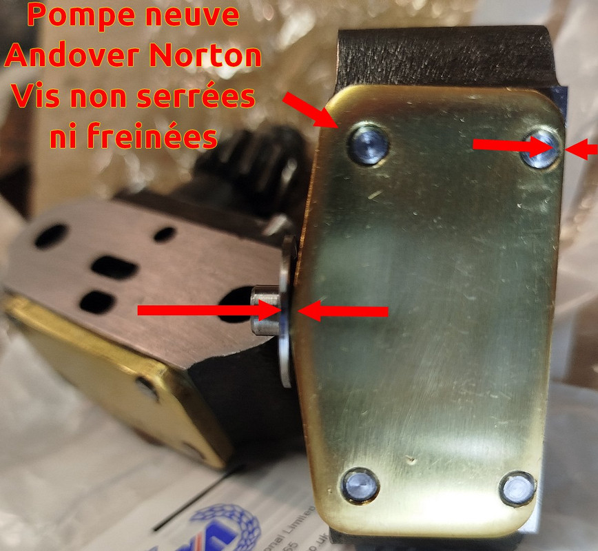

Oui j'ai l'autorisation de la démonter ! 8)
Je prends le tournevis à chocs pour dévisser les 4 vis qui sont normalement serrées très fortement et freinées par des coups de pointeau.
Et ça se dévisse tout seul sans aucun effort !! :?:
Donc c'était normal la fuite sous la plaque bronze.
Déjà je n'avais pas vu les coups de pointeau, je me suis dit ils ont mis du Loctite probablement.
Non en fait ils n'ont pas fini le montage et contrôle. :lol:
C'est rassurant ça prouve bien que c'est du vrai made in England :mrgreen: :lol:
Sinon à l'intérieur c'est impeccable, usinage de qualité, surfaces bien propres, rien à voir avec les pompes d'origine de Norton Commando.
Je trouve que la plaque bronze est un peu limite sous la sortie huile du dessus, et que les perçages pour les vis sont très proches du bord.

par Jivaro
Vu que ça bosse dans l'huile, je verrais plutôt une plaque en acier. Quand au fait que les vis ne soit pas serrées ni freinées, ça laisse rêveur en 2024.

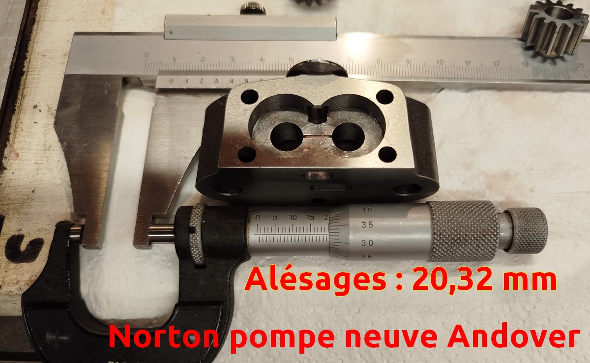

par michelm
Oui c'est vraiment un bon investissement par rapport aux pompes d'origine pas vraiment sûres.
Il faut juste vérifier qu'ils ont serré les vis !
Alors les pignons font tous 20,25 mm, à 1/100 mm près.
les alésages environ 20,32 mm, je mesure d'abord avec le pieds à coulisse que je bloque, je regarde si c'est pareil sur les 4, et après je mesure avec le micromètre l'écartement des becs du pied à coulisse, donc ce n'est pas aussi précis que la mesure directe des pignons, mais je pense assez exact.
Donc environ 7/100 mm de jeu c'est vraiment très bien, bien mieux que les pompes de Commando, pas aussi bien que celle de 650 (l'étalon des pompes au niveau précision !).

par Jivaro
Oui, pour remplacer la plaque alliage cuivreux. Une plaque rectifiée, en simple acier à 110 kilos donnerai une meilleure rigidité.
7 centièmes de jeu quand même, c'est pas brillant à notre époque. Deux à trois centièmes seraient préférables. Mais c'est mieux que l'enclume d'époque, c'est sur.

par michelm
Quand je pense que la pompe de 650 a 4/100 mm de jeu, c'est fou on fait moins bien que dans les années 60 !
