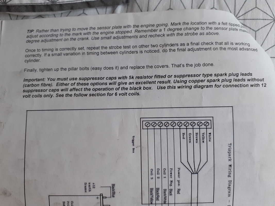

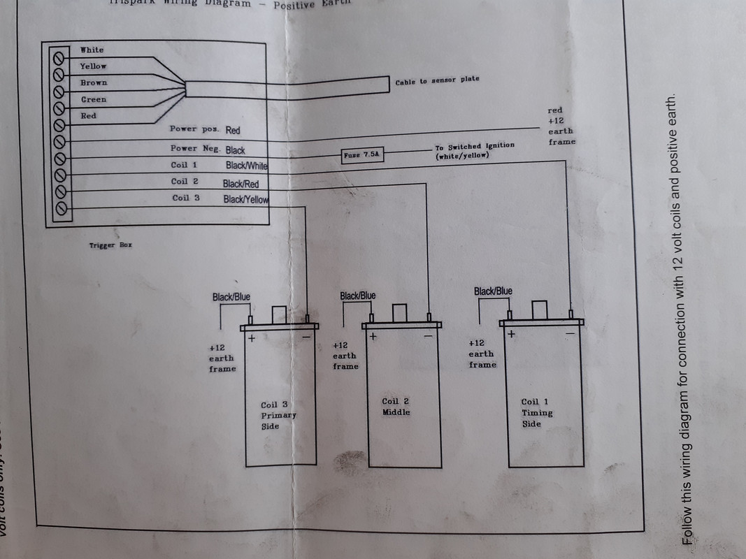

J’ai reçu mon allumage trispark .j’ai commencé le montage et je suis coincé sur un truc. D’après la doc de montage je devrai avoir 5 fils qui arrivent de la platine de capteurs. Et bien j’en ai 6 il y a un noir en plus. J’ai appelé le fournisseur (très sympa). Il se renseigne ne sachant quoi me dire. J’ai pas de place en plus sur le Bornier . Donc soit il se branche avec un autre fil ou alors il ne sert à rien. Je devrai avoir une réponse demain.

Ben, William répond à ton judicieux questionnement : le noir , c'est l'alim du bastringue , à relier avec l'alimentation en sortie du contacteur , qui est un blanc/jaune .

Non Gigi, normalement il y a un câble avec 5 fils en provenance de la platine des capteurs.
D'après ce que dit Manx 69 il y a un fil supplémentaire en provenance de la platine du capteur, ce n'est pas normal, j'en ai 3 en stock, jamais vu ce fil noir, à vérifier si ce fil noir est branché ou pas sur les capteurs, s'il ne l'est pas c'est peut-être que Stephen Kelly n'avait plus de câble 5 fils en stock, avec la crise du Covid les approvisionnements de certains produits ne sont pas faciles, et j'ai vu qu'actuellement il est en rupture de stock pour cet allumage....

J’ai eu la réponse du fournisseur. Ce fil ne sert à rien il aurait dû être supprimé au montage de la platine.
