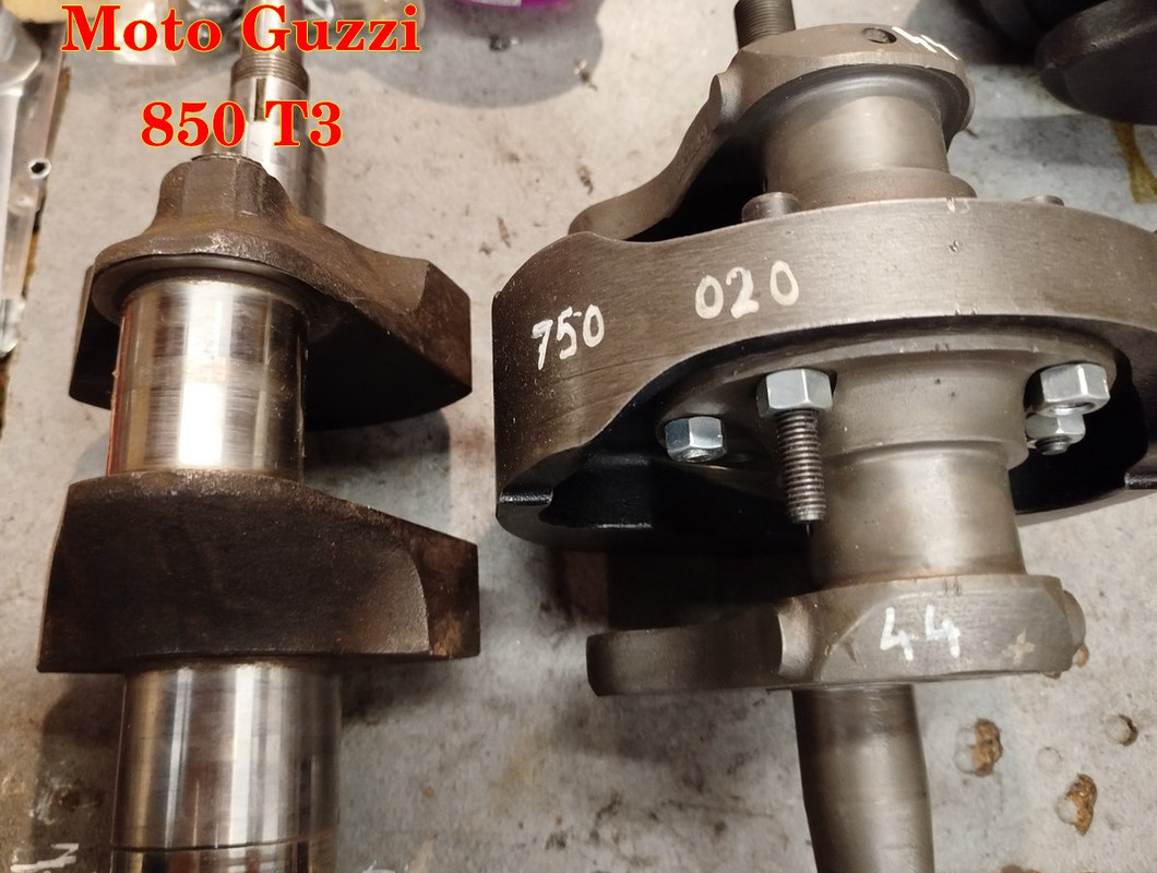

Je suis d'accord la 750 c'est plus "joueur", la 850 MK3 c'était la routière relativement tranquille.
En même temps j'ai une Guzzi 850 T3 de 1977 à restaurer, quand on met le vilo Guzzi à coté du Norton on comprend pourquoi c'est du costaud !
Et en plus de 130 000 km (compteur HS) tout est nickel aucune usure vilo, il faut dire qu'il y a une vraie pompe à huile...

Le volant d'inertie (volant moteur) est déporté dans l'embrayage, c'est pour ça qu'il est plus petit que le Norton.
A moins que tu parles du diamètre des tourillons, effectivement c'est du costaud.

Oui je parle de l'épaisseur entre manetons (qui sont équivalents aux Norton, D 44 mm) et les tourillons, le diamètre coté embrayage est de 54 mm de mémoire, ça risque pas de fléchir.

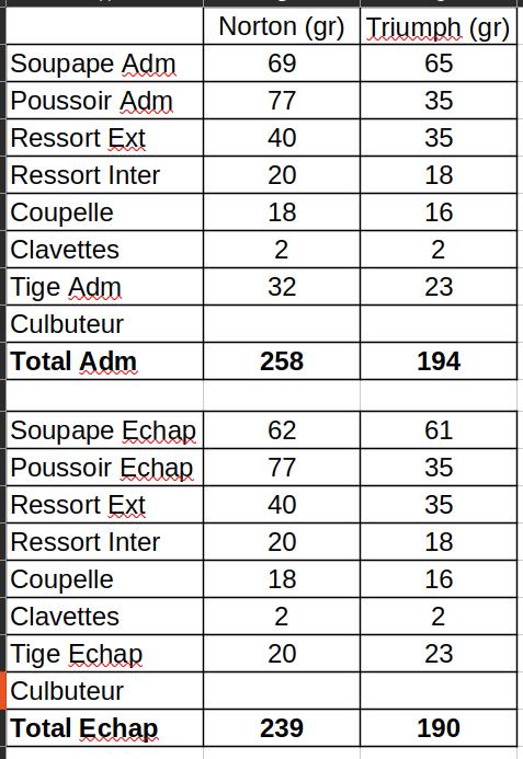

Alors une idée (tordue !) m'est venue, les ressorts de Norton sont très "durs", pour ramener le poids, surtout à l'admission, de la culbuterie, tiges les plus longues (c'est un peu une aberration je trouve d'avoir mis l'arbre à cames coté échappement), soupapes d'admission plus lourdes, et des poussoirs en fonte bien lourds et qui en plus retiennent l'huile des fois que ce soit trop léger tout ça :mrgreen:
Le pauvre arbre à cames supportent donc une forte charge, les Triumph sont bien mieux faites pour ça.
Donc l'idée c'est de mettre des poussoirs de Triumph nettement plus légers, des tiges adaptées en longueur, et des ressorts de Triumph moins "durs".
Bien sûr il faut vérifier un certain nombre de choses : poids des poussoirs, hauteur des ressorts, comparaison des pièces avec celles de Triumph, poids des soupapes etc.
Alors il existe des kits avec poussoirs type BSA (mieux que les Trioumph) et arbre à cames adapté, évidemment le coût ($ 999) est important et je pense que c'est plutôt adapté pour des Norton de course.
https://jsmotorsport.com/product/complete-cam-kit/
Dans mon idée c'est plutôt pour une moto pas trop sollicitée, je pense conserver l'arbre à cames d'origine ce qui va faire perdre un peu coté diagramme de distribution : les poussoirs Norton sont plats et pas ceux de Triumph.
D'un autre coté je pense gagner un peu coté puissance perdue dans la distribution et moins de sollicitation sur l'arbre à cames.
on peut déjà voir que sans les tiges (elles ne sont pas dans la somme du tableau) il y a déjà presque 100 gr de différence (+ 37 %), les poussoirs Norton pèsent plus du double de ceux de Triumph,
si vous avez des tiges de T140 je veux bien connaître leurs poids merci 8)

michelm a écrit : ↑04 mars 2025, 22:20 si vous avez des tiges de T140 je veux bien connaître leurs poids merci 8)
j'ai pesé avec une balance de cuisine, j'ai pas plus précis..... ça vaut ce que ça vaut :
4 tiges :
23,1g
23,2g
23,2g
23,2g
Le poids des 4 ensemble : 92,8g donc moyenne 23,2g
En espérant que ça t'aide.

Alléger les culbuteurs : il me semble que c'est utile, ils ont quand même de l'inertie en rotation, le polissage permet d'éviter un début de fissure.
Tout allégement dans la culbuterie est utile, ça dépend aussi du régime de rotation, si on tourne toujours tranquille ce n'est pas forcément utile, cependant c'est bien l’arbre à cames qui subit les efforts, les contraintes, de bouger tout ça.
JS propose des poussoirs type BSA car il écrivait que les Triumph pouvaient casser, mais je ne vois pas trop pourquoi si on a un arbre à cames "normal" et que l'on ne tourne pas à 8 000 tr/mn.
Il reste une chose à regarder c'est le poids des culbuteurs Norton / Triumph et leurs longueurs respectives, la longueur de levier, ça a un nom en anglais ? Je dois trouver ces caractéristiques quelque part...
Mon tableau est à reprendre j'ai additionné admission échappement, il faut que je sépare ça
