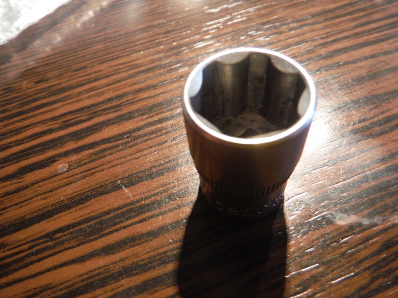

j'ai utilisé la douille de 14 ( avec en fait si demi lunes intérieures )
ça prends bien... le cliquet ..... une petite rallonge.. un petit effort et clac ! ça vient

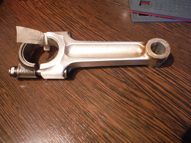

bielle repérée, chapeau idem
photos arrivent

Douille de 14 Crescent
l'empreinte avec ses 6 demi lunes est bien pratique ( kékun a le nom ? svp )

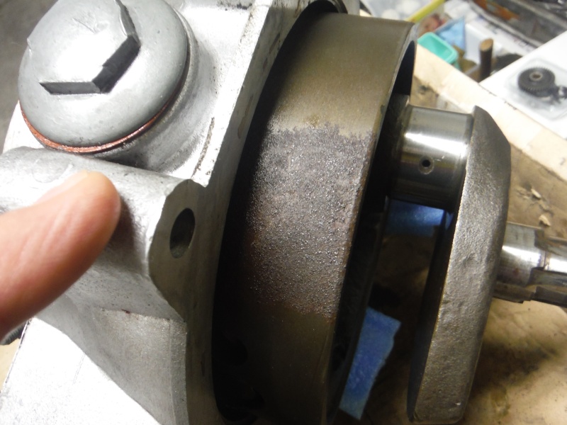

Je redescends à la mine pour vous photographier le palier

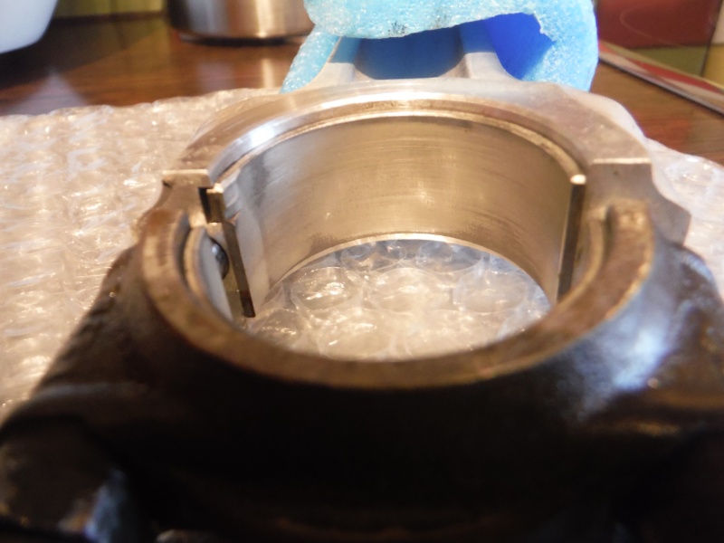

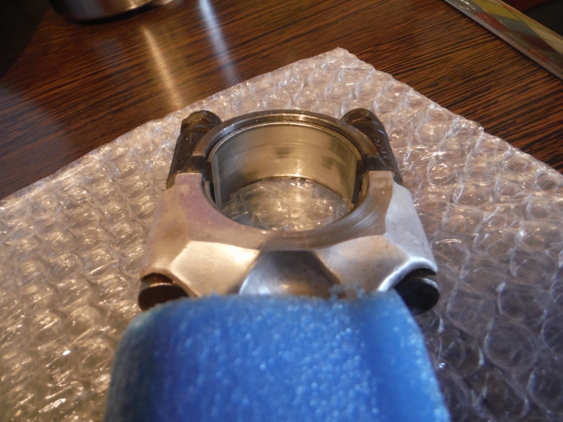

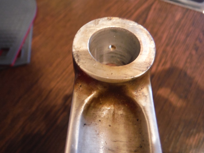

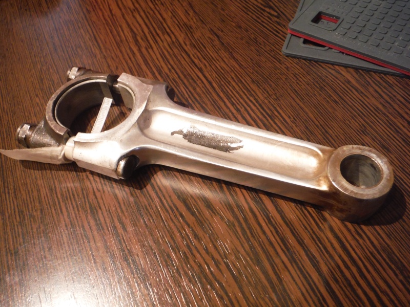

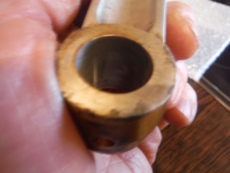

A part ça, que pensez vous de mes photos plus haut, svp
JuJu
Messages : 1383
Localisation : Paris
Message non lu par JuJu »
Les coussinets tu les changes, par contre faut regarder au dos la ref pour la taille. Ils ont l air bien uséd, mais c est le vilo le plus important et y a pas de photos.
Messages : 2793
Pour moi les coussinets ne sont pas vilains (légères rayures, pas de grosse usure apparente), mais vaudrait mieux les changer après avoir fait contrôler l'absence d'ovalisation des manetons.
Pour les pieds de bielle, ça me semble correct, vérifie quand même le jeu avec un axe de piston.
A ce stade, il va falloir nettoyer l'épurateur, je m'attends à quelques messages angoissés.

Merci à vous
coussinets, écrous neufs : prévu
maneton : ovalisation à voir avec le contrôle du vilo
le remontage du bas moteur sera confié à un pro

Par contre, avant d'arriver à la vis de l'épurateur, reste à sortir le pignon / distribution du vilo et à faire tomber le vilo ( dans la Ouuuuate :mrgreen: )

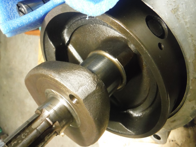

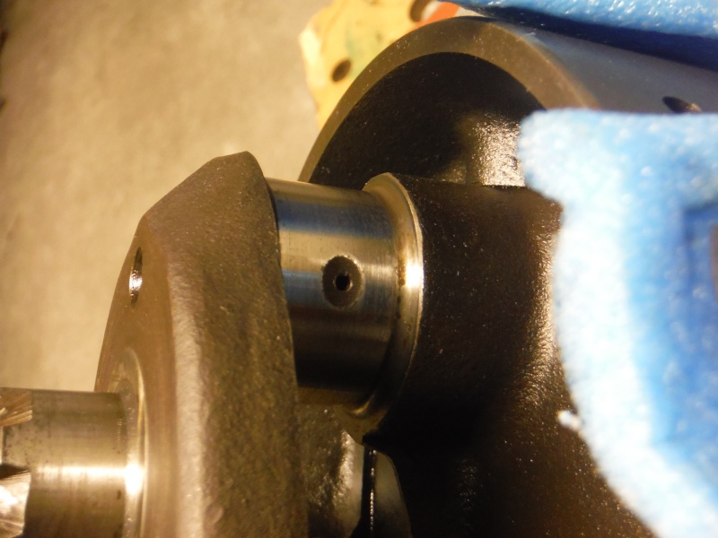

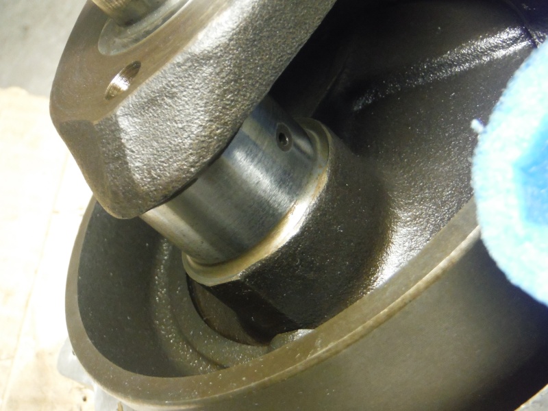

Voici deux photos de " Il est bô mon vilô "
La surprise du chef :
le volant d'inertie est resté dans le bouillon pas mal d'années :roll:
