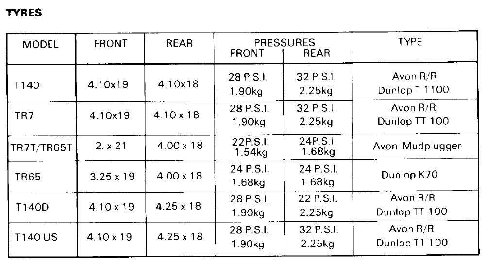

Et les pneus suis en Metzeler Roadtec (+ la sécu que le style) 100/90 19" et 110/90 18" quelle pression.
Bonne journée
Messages : 11172
2kg à l'AV
2,4 à l'AR
Mais j'aime bien quand c'est bien gonflé. On peut mettre moins.
J'ai trouvé ça dans le workshop manuel (le célèbre Manuel) :
Question : AS TU CE WORKSHOP MANUEL?????
