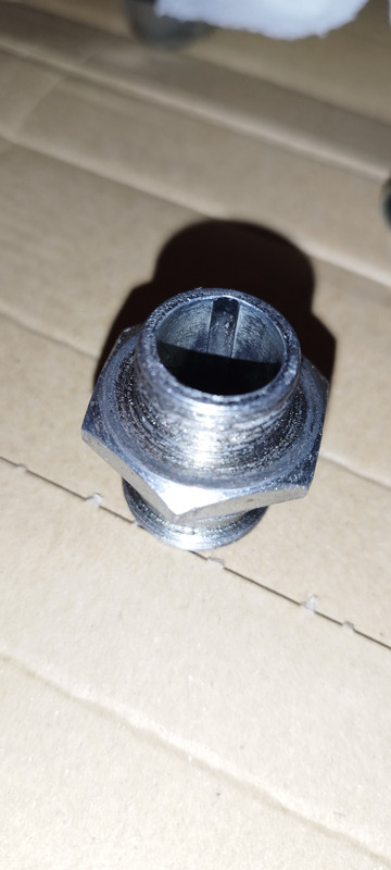

Ma pression sur ma Norton 750 1969 ,70. A chaud est de moins de 10psi j ai donc commencé par démonter le clapet de décharge et voilà le résultat. Je n arrive même pas à remettre le piston dedans. Le ressort et de 29,6 donc d après ce que j ai lu des post ce n est pas un ressort de 750 .
Bon il semble évident que le piston grippe dans son logement pourtant il y a bien dans le corps du clapet un rainurage et le petit trou au fond le tout bien propre pour la lubrification du piston.
J aimerai juste avoir votre avis et les conséquences que cela engendre car lorsque j ai vu cela j ai commandé pompe neuve et clapet neuf.

A 80 000 kms j'ai mis un ressort neuf et il fait 29.7 ......c'est le même pour TOUTES les commandos.
Perso j'aurais juste changer le ressort et le piston,la pompe ensuite peut-être en fonction de la lecture de la pression,faut pas en faire une fixation non plus. 8)
Tu dois avoir ça aussi https://andover-norton.co.uk/en/shop-de ... e-nm15404- au fond du clapet : https://andover-norton.co.uk/en/shop-de ... e-assembly
Bizarrement on ne le voit pas sur le part-list 1968-1970 d'Andover Norton pourtant il est dans leur kit (2) pour ces mêmes années ? :|

Pour moi il vaut mieux changer le clapet et éventuellement la pompe.
Le clapet neuf sur mon banc de test c'est mieux qu'un ancien même avec le bon ressort, le prix n'est pas exagéré.
La pompe neuve que l'on m'a prêtée (Merci !) pour tests et mesures, elle est nettement mieux que les 10 de Commando que j'ai eu, moins de jeu partout, usinage correct, elle fonctionne bien dès le départ. Bon elle n'a pas la qualité et les jeux minimes de la pompe de 650 que j'ai testé, une autre époque, mais elle tourne plus vite et les pignons sont plus larges.
Il faut juste faire attention qu'ils ont bien fini le montage ! Pas oublier de serrer les vis par exemple... :mrgreen:
Le prix est aussi raisonnable (pour le moment), je trouve que c'est un bon investissement.
C'est le "cœur" du moteur, ça me semble très important d'y faire attention.
Attention aussi au risque de fuite entre filetage du clapet (raison de plus pour en mettre un neuf) et celui du carter de distribution, la bonne pression de la pompe peut s'évanouir en partie par là.

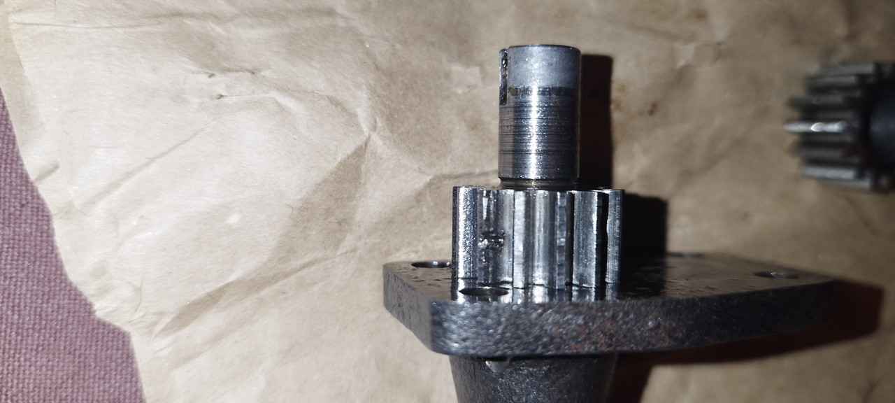

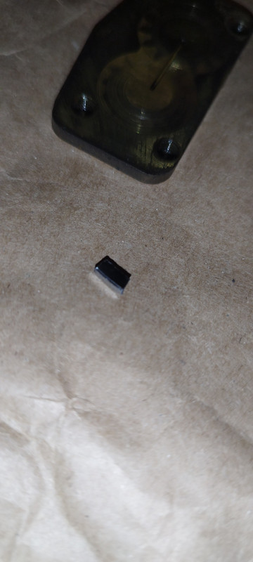

Aujourd'hui démontage du carter d allumage et de la pompe à huile.
J ai trouvé ça
Un bou de segment :shock: il doit dater d avant car la moto tourne très bien.
Je dirais un manque de nettoyage au remontage du moteur....
Ensuite la pompe et là on comprend l utilité du mano qui m'a amené a démonter.
Le corps de pompe rayé en profondeur au moins 1/10eme mini.
Les pignons aux dentures éclatées,déformées.
Enfin l axe de pompe avec une côte.
Le joint conique de pompe dur pas sûr que c était étanche !
J pense donc pouvoir espérer que ma pression sera mieux.
