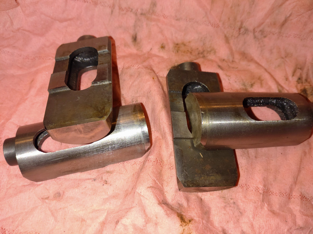

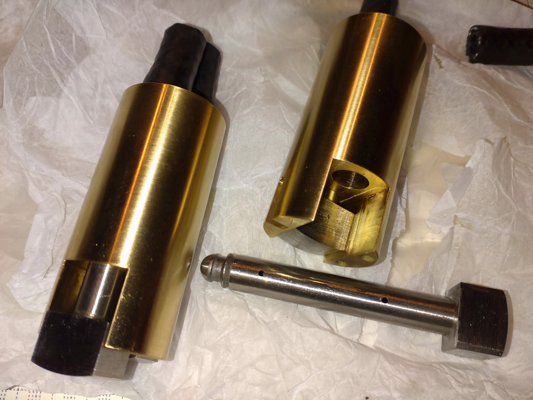

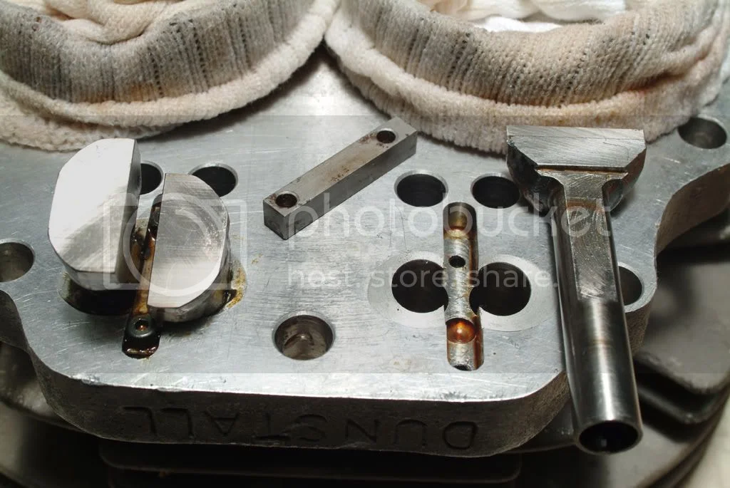

Bien, j'apporte ma pierre à l'édification du tableau de Michelm, avec la pesée de différents poussoirs pour Norton.
Les JS Motrorsport : l'ensemble poussoirs et guides de poussoirs, 599 gr., mais le poussoir seul 40 gr.
Les poussoirs Dunstall: 48 gr l'unité.
photo courtesy of Access Norton, j'ai oublié de photographier les miens.
Et les poussoirs genuine Norton: 299 gr les quatre, 75 gr l'unité.
Mais côté pièces en mouvement, les disparités sont conséquentes:

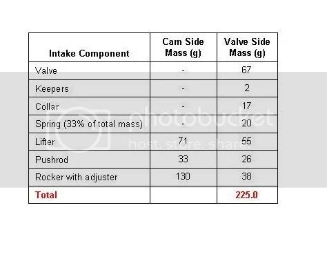

J'ai refait mon tableau, j'ai pesé des culbuteurs Norton, le poids est assez variable, j'ai donc mis une moyenne approximative.
J'ai mis des pourcentages pour mettre un poids nets sur les éléments qui ne sont pas entièrement à 100% en mouvement dans la distribution, donc 33% pour les ressorts, j'ai hésité au niveau des culbuteurs 50 ou 33 %.
C'est juste pour une comparaison et voir que c'est bien les poussoirs Norton qui sont lourds dans l'ensemble.
Je modifie le tableau pour les ressorts c'est 50 % d'après le document technique sur la distribution
