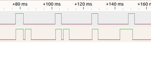

Petite modification, j'ai ajouté un choix de Dwell 3, comme le 2 mais avec temps de charge bobine majoré jusqu'à un seuil ici de 5 000 tr/mn.
Ma cible fait 72° (2 secteurs de 36° en bout d'arbre à cames comme les autres allumages).
Il faut un angle compris entre 60° et 90°, 60° car si l'avance maxi est à 40° (ex T140), et il faut environ 20° pour laisser le temps de calcul à l'Arduino à 7 000 tr/mn, et pas trop d'angle non plus sinon la précision de l'avance à l'allumage devient inférieure et ça peut poser des problèmes à basse vitesse de temps longs à calculer.
On a donc au démarrage au kick (ex pendant 2 tours) une charge bobine qui débute en début de cible à 72°, et allumage obligatoirement en fin de cible à 0° PMH.
Ensuite l'avance est calculée mais à 0° jusqu'à 500 tr/mn.
On peut mettre du multi-étincelles jusqu'à 1500 tr/mn par exemple, ici 1 seul allumage après le principal, avec des temps plus courts sinon ça arrive trop tard.
Ensuite on a toujours le temps de charge calculé, mais une seule étincelle, temps d'avance calculé, le temps de charge bobine est majoré de 50% pour les phases d'accélération, jusqu'à 5 000 tr/mn, pas après sinon il n'y aurait plus assez de temps charge bobines + allumage.à 7 000 tr/mn.
Le seul problème que je vois encore : c'est un temps de charge bobine à 5 ms (au lieu de 7 ms) une seule fois juste après les premiers tours de démarrage ou après le multi-étincelles, je ne pense pas que ça puisse causer un raté d'allumage.
La dernière version (à valider en réel sur la moto) est celle du 13/10/2018 avec ce choix Dwell 3 :
https://github.com/michelm63/AEMM/blob/ ... 13-10-2018
On voit le temps court juste après les 2 premiers tours avec multi-étincelles, et après des temps de charge de 7 ms :
Piste du haut capteur de cible, piste du bas allumage.
