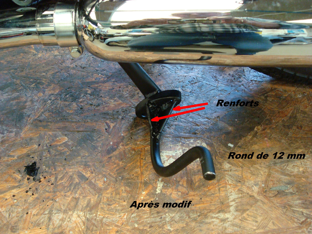

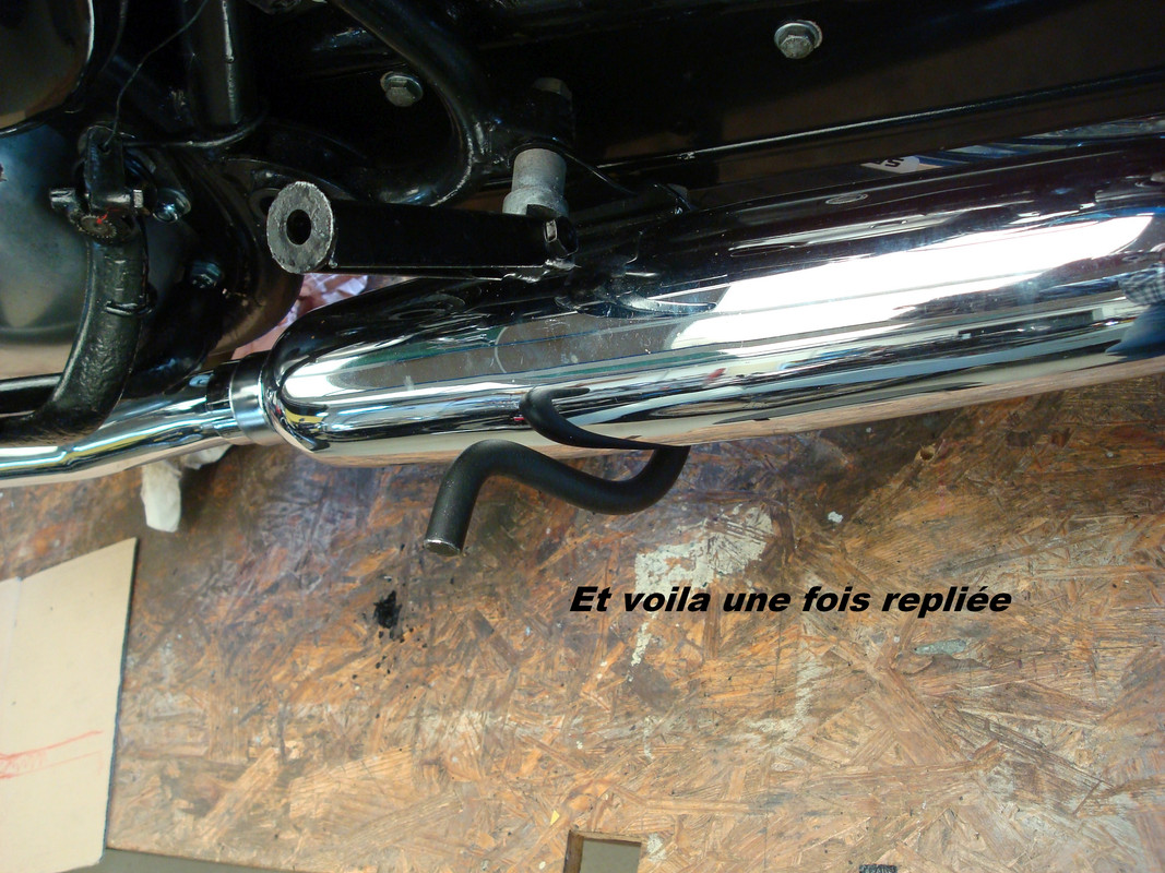

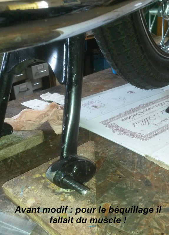

Le Kick ( premier épisode)
Le béquillage sur centrale demandait du muscle aussi vu ma constitution d’athlète à chaque fois c’était un exploit. Je me suis dons inspiré de la béquille de la commando et maintenant c’est un jeu d’enfant. Elle est même plus difficile à débéquiller qu’a béquiller.
