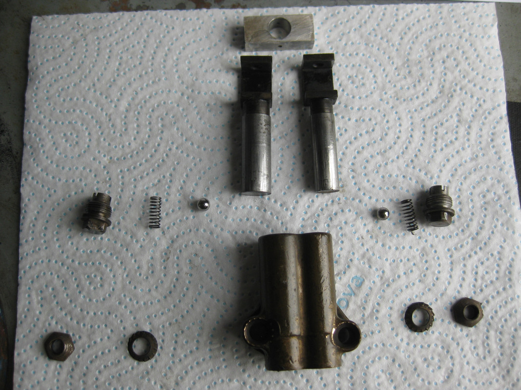

Avant de mettre en pieces ta pompe vérifie le bon sens de tes joints. C'est peut être ca ton problème.
Le face à lèvre doit être du coté pression huile. Sinon ca peut te provoquer des pertes de pression.

Question aussi sotte que grenue: l'alimentation depuis le réservoir est bien dans le bon sens ...?
Je sais c'est con comme question, mai autant ne pas passer à côté d'une simple erreur.

Pas si con la question.
Vu l'état des lieux, je vérifierais tout depuis le départ du réservoir, pire : depuis l'état du tamis et de la base du réservoir avec le départ vers la durite, la durite elle même.
Peut être que les billes à la base de la pompe sont collées ou coincées sur leur siège.... etc...
Tout vérifier

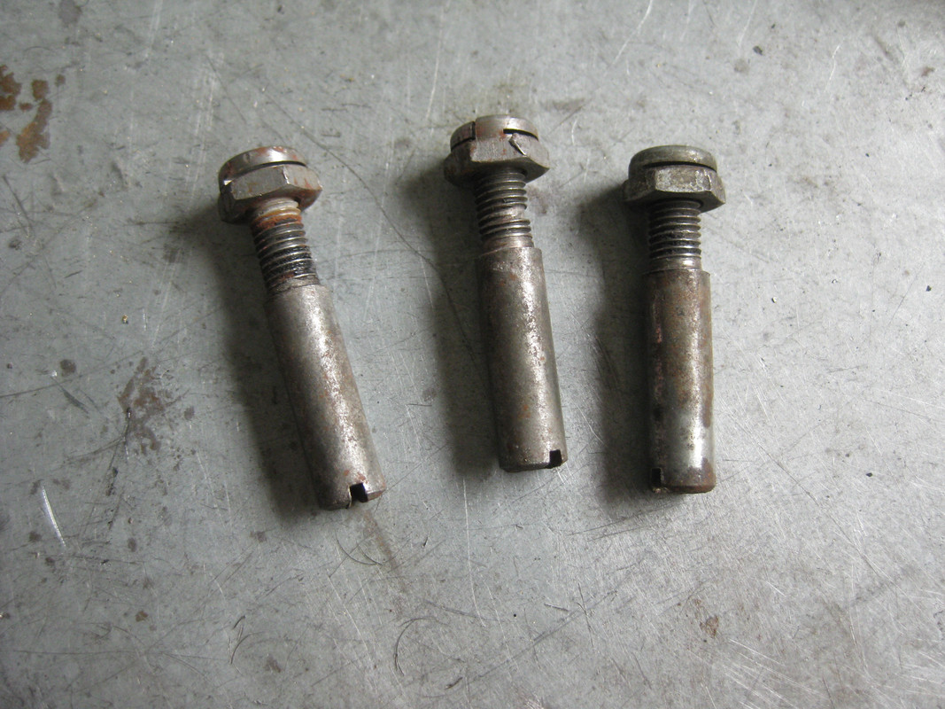

Il y a toujours de la visserie qui reste après restauration, voir photo quelqu'un a une idée de la place de ces 3 pièces

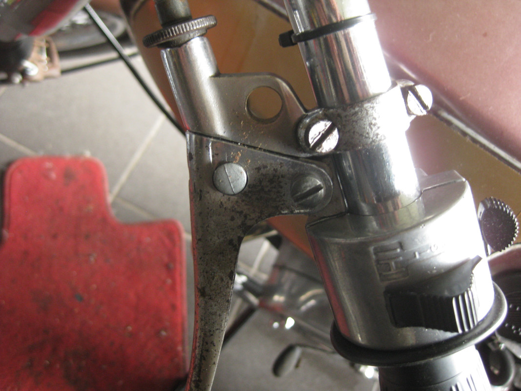

Question sécurité et contrôle technique comme T140 vient de UK elle n'a qu'un rétroviseur à droite, j'ai l'intention de mettre un à gauche, voir photo le trou à l'origine sert à quoi, certains l'utilise pour un rétro ?

C’est fait pour en rétro ce trou.

Et les trois cylindres avec une extrémitée
filetée me semblent être les fixations du support de batterie (silent-blocs)
